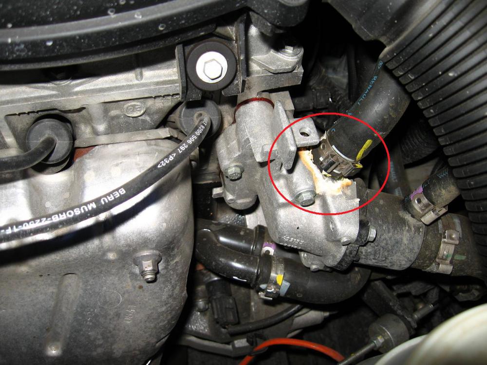

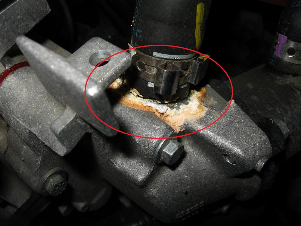

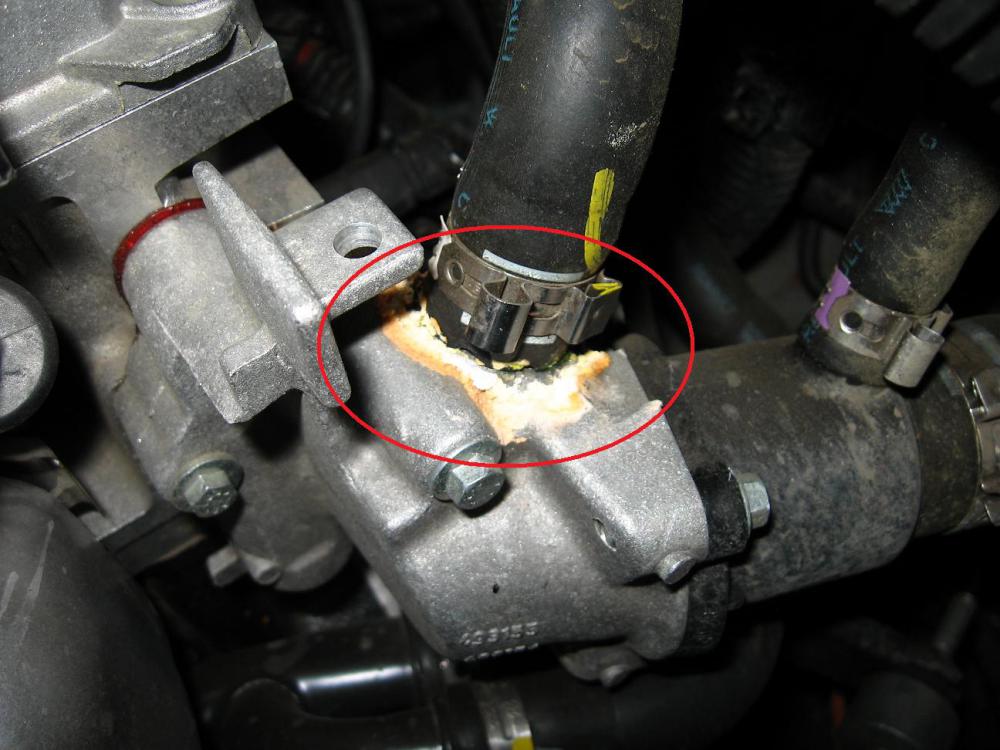

Salut!
Citesc de mult timp acest forum si din fericire pana acum nu "trebuia" sa scriu, dar am gasit ceva...
Nu stiu cand a aparut scurgerea sau ce poate fi (ar mai putea fi un fel de oxidare?). Nu sunt sigur daca chiar scurge ceva fiindca n-am gasit urme de lichid...
Atasez cateva fotografii, probabil ca cineva are vre-o idee. Acum am curatat locul cu problema si daca reapare, ma duc la service.
Mentionez ca am verificat nivelul lichidelor (servo, de frana, antigel) si sunt in intervalul normal. Am 3200 de km, masina e folosita zilnic (cca. 10 km) mai ales in oras (Cluj Napoca) plus lunar cca 400km (Cluj Napoca - Satu Mare, retur)
Mersi pentru orice raspuns;)

Pare a fi antigel, iar furtunul acela cred ca merge la caloriferul de incalzire. Cred ca nu a fost strans bine colierul sau la montaj capatul acelui furtun a fost deteriorat. Cel mai bine ar fi sa mergeti in service, trebuie scos si curatat sau daca este deteriorat, inlocuit.

e sigur furtunul de antigel, asa mi-a "rasuflat" si mie la logan timp de 2 saptamani (dar s-a adunat mult mai putina mizerie), dupa care acea "mustata" s-a pietrificat si nu a mai curs. in cazul meu, no service required
dar cel mai bine e sa mergi la service, la tine se pare ca e ceva mai mult curs acolo. o sa-l desfaca, o sa curete si-o sa stranga la loc, daca nu e deteriorat furtunul. daca e cu probleme, trebuie sa ti-l inlocuiasca.

mi se pare ca si asta s-a pietrificat, si probabil de aceea nu gasesc urme de lichid sau pierderi din antigel. Totusi voi face programare la service cat mai repede si vom vedea ce zic "expertii"
mersi pentru idei

Am fost la service. Mi-au zis ca nu trebuia sa curat locul pentru ca acum nu se stie ce era. Yeah, right. Cum nu se stie? Daca in acel furtun se curge antigel atunci e antigel, daca nu atunci substanta respectiva... Ce prostie...
In cateva minute a venit inca un mecanic. Primul i-a explicat ca au aparut ceva floricele, dar eu am sters urmele.
S-a constatat ca nu lipseste din antigel si ca presiunea in sistem e ok deci nu intra aer in sistem si nici nu se pierde antigel. Au strans colierul si atat. Sper sa nu mai am probleme.

E antigel,clar. Iar urme de lichid nu vezi,deoarece caldura motorului il face sa se evapore instantaneu.Aburii zboara,reziduurile raman.Iar diferenta de nivel nu o sesizezi pt. ca lichidele isi schimba volumul in functie de temperatura.Si scurgerea respectiva nu este/era semnificativa.

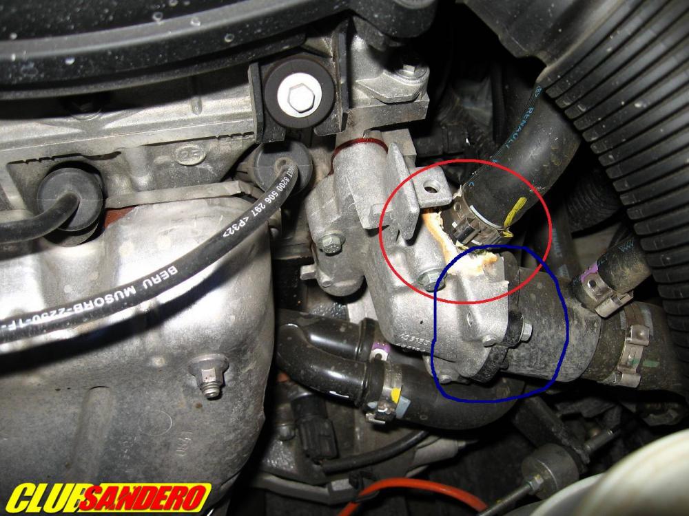

rouwlee ai mai avut probleme cu antigelul?
Acelea sunt urme clare de antigel.

La mine scurgerile au aparut in zona marcata cu albastru.
De aceea ti-am zis ca este vorba de antigel.

Da, am mai avut probleme. Nu demult au mai aparut urme de antigel tot acolo.

Am dus-o azi la service si totodata i-am aratat si urmele de antigel.

la amandoi e clar antigel acolo. daca nu pierdeti din lichid in mod serios, singurul lucru ce-l puteti face e sa curatati locul si sa strangeti furtunul. ma rog, la service sa curete si sa stranga colierele

Au curatat locul cu problema si au strans colierul (teoretic, ca n-am stat langa ei). Pana acum n-au mai aparut urme de antigel.
