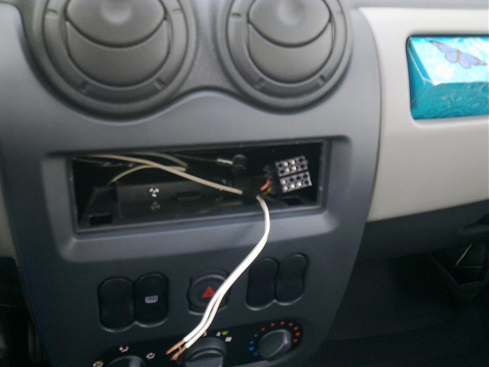

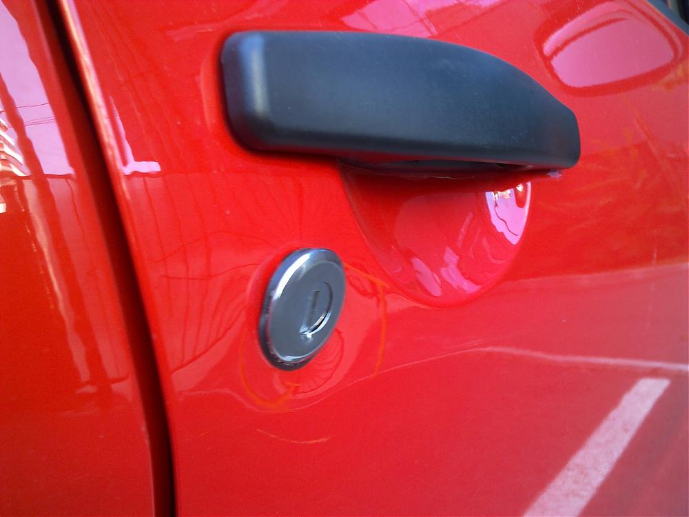

Salutari tuturor!
Astazi am ajuns acasa pe la ora 06,iar la 09 cand sa plec cu masina CD playerul Sony se evaporase,iar incuietoarea era fortata. Am casco ce include si CD playerul (valoarea trecuta in polita este de 75 E),nu mi-e de CD player ci de faptul ca au fortat incuietoarea.
Stiti pe cineva priceput sau un service ce se ocupa cu reparatia in astfel de cazuri(am inteles ca este o problema frecventa la Logan)?Eventual cum se poate repara?Incuietoarea functioneaza fara probleme.
A fost prietena la reprezentanta Dacia de pe Nicolae Grogorescu sa intrebe daca ma pot ajuta si i-au spus sa vina cu masina si talonul sa vada ce si cum...
Cand am deschis masina alarma mi-a piuit de 4 ori semn ca a sunat,dar in situatia de fata stau si ma gandesc la utilitatea alarmei
va multumesc anticipat pentru sfaturi,recomandari,idei...

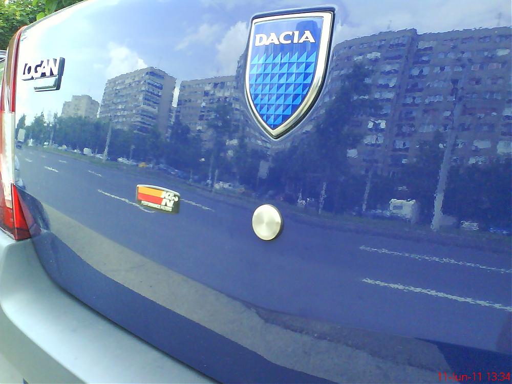

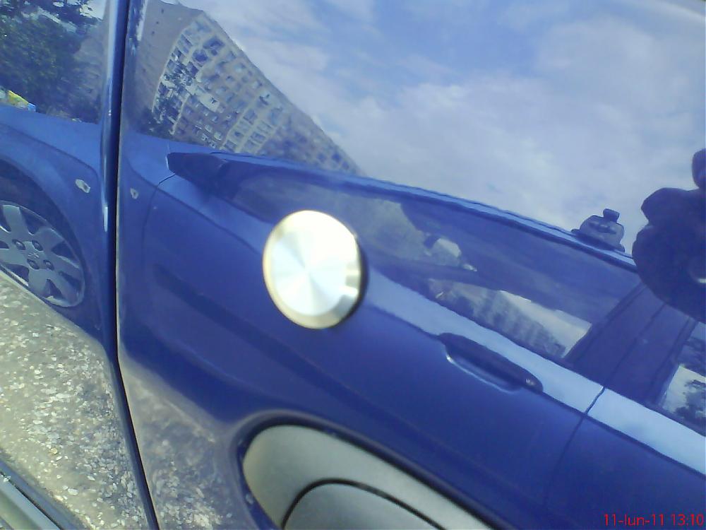

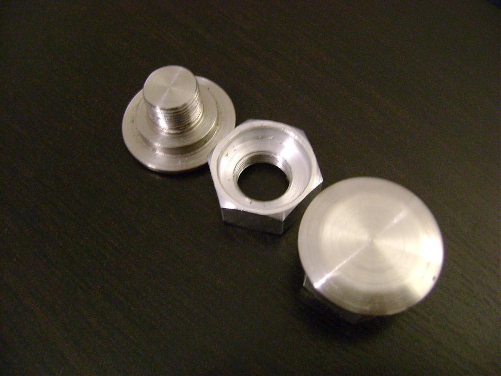

Solutia lui Jelly mi se pare interesanta,dar ma gandesc,daca ramane fara telecomanda,cum mai intra in ea?
Am facut o chestie desteapta sa o pot deschide zic eu indiferent ca raman fara bateria masinii sau cea a telecomenzii de la alarma.
Originally Posted by Azzzuro
@jelly:de unde ai cumparat obturatoarele acelea?Este o idee f buna!Ms anticipat...
Mi le-a facut tatal unui user de pe logan club care este strungar, piesele sunt din inox si au aceleasi cote ca butucul original.
P.S. In realitate arata mult mai bine si nici nu iti dai seama ca nu este butuc normal decat daca te apropii de masina. Stima!

Tocmai ce am venit de la service.A demontat fata de usa,a scos butucul,a indreptat tabla si a remontat butucul.Cica este f buna ideea cu obturatoarele de butuc pe fata.
Am observat ca tabla este foarte moale,iar daca trebuie sa fiu chitibusar nu mi-a placut ca nu avea o scula speciala pentru extras bradutii de fixare(am vazut la un alt mecanic un fel de spaclu cu decupare in V),pentru a-i scoate a folosit surubelnita si a zgariat vopseaua in jurul fiecarui bradut...Ehh,asta e...

Astazi am cumparat un set antifurt pentru usi.Initial am crezut ca este doar un capac ce vine montat fortat peste incuietoare,dar de fapt este un butuc fals.Mentionez ca este facut din crom si destul de bine finisat.Bineinteles ca daca te lasa bateria de la telecomanda trebuie sa intri prin portbagaj.
Aveti idee cum se procedeaza?Cum se anuleaza incuietoarea?
