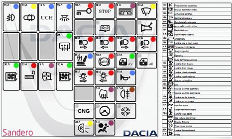

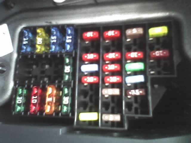

Implicit siguranta
Din cate am observat eu, siguranta de bricheta si cea de "sincronizare casetofon cu contact cheie" is una si aceeasi. E de fapt rosie, si e de 10 A. E singura siguranta rosie din grupa cu sigurante mari, intre cea verde de 30 A si cea portocalie de 5 A.
La fel am patit si eu, am ars-o cand am pus ceva in priza de bricheta, si am observat, la fel, ca nu se mai sincroniza casetofonul cu contactul de cheie.
Dupa ce am inlocuit-o, totul a revenit la normal.
La fel, precizez ca nu e o idee buna sa pui o siguranta mai mare, "ca sa tina". Instalatia e gandita pentru 10A, inclusiv grosimea cablurilor. Daca pui o siguranta mai mare, se vor praji cablurile in loc de siguranta.
