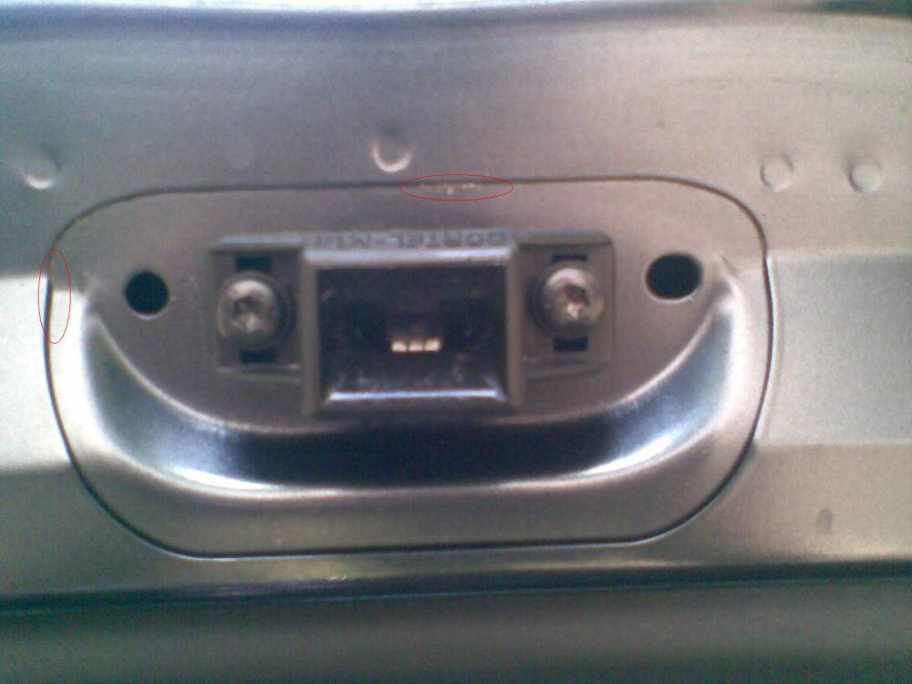

salutare tuturor!am gasit si eu o problema care m-a dezamagit(in general sunt foarte multumit de masina):...in afara de probl. stergatorului stang...am observat mici puncte de rugina la sistemul de inchidere a l haionului...nu mi explic de ce... am masina de 6 luni...le consider probleme minore dar...ma repet...sunt dezamagit...
imi cer scuze pt calitatea imagini!

repede la reprezentanta daca este intr-adevar rugina.

Trebuie facut ceva altfel intr-un an, doi, se intinde si este mai greu de reparat.

Am verificat si eu si am in 2 locuri cate o liniuta rosiatica la imbinarea tablei ce are incuietoarea cu tabla de la portbagaj. O sa merg si eu la service sa vad, probabil incuietoarea trebuie data jos si corectat pe sub.
mihaiM!Ky ai fost la service ?

Am fost astazi la pranz la Dacia.
A venit un baiat sa uitat si a confirmat ca e rugina.
Mi-a facut programare, trebuie sa o duc marti la sesiune foto , poze care se trimit la Pitesti si apoi tre sa astept raspunsul lor daca mai vor alte poze sau dau unda verde sa se faca pe garantie. Abia apoi mi se face programare pentru reparatie.
Sper sa nu dureze o vesnicie pana se face ca nu am timp sa ma plimb toata ziua la service si sa le las lor masina.

Mda...cam naspa treaba asta cu rugina....chiar sunt curios cum se rezolva:
1. romaneste...racaie un pic dau un retus loco si gata
2. profi...se curata locul interior si exterior se retuseaza la exterior si se protejeaza la interior (grunduire+ceruire).
Ideea e ca acea rugina vine din interior...si daca pe exterior unde e voseaua apar cateva puncte...pe interior e deja ditamai pata.
Bafta!
Bafta!

Ca sa faca treaba buna, trebuie sa dea jos tabla aia mica patratoasa pe care e prinsa incuietoarea. In spatele ei este rugina zic eu.
O sa va tin la curent cum evolueaza treaba la service

Mda ......... cum era de asteptat.......... si la mine este rugina acolo, doar ca este prezenta in partea de sus si partea dreapta cum ne uitam la poza pusa de MihaiM!ky.

Te-am inteles, ai dreptate, pentru posesori nicio speranta, pentru viitorii, au de ales. ,,jeep-ul Dacia?????,,, bine ar fi fost daca dacia ar fi fost romaneasca si ar fi scos macar un pui de duster, afirmatia este valabila si pentru logan/sandero, oricum decat deloc este bine si asa. Te inteleg ca ai probleme si esti suparat pe situatie dar, orice marca are un anumit procent de masini cu probleme. Daca tin bine minte caroseria are 5 ani garantie pentru rugina pornita dinspre interior, de ce sa-ti faci atatea griji. Personal odata cu trecerea timpului ma felicit pentru alegerea facuta, am fost destept

Vad ca subiectul nr 1 e treaba asta cu rugina.La mine, stergatorul din stanga imi 'ciupeste' din capota. Asta am vazut de mult timp si tot asa nu am dat importanta.Acum un an cand m-am uitat ultima data atent era alba zona ciupita.
Deci e grava treaba asta, sa ma duc imediat la service sa nu intre rugina? (daca nu o fi si intrat de atat timp).
Intrebare de tamp dar : Ce face rugina asta circula prin interior?! ce dracu' e virus?! Nu stiu de ce va sperie asa tare.
Am zis ca o sa dau odata cu vopsea manual (creion d-ala rosu) si da-o dracu doar nu voi sta sa tin evidenta la toate rahaturile. Vreti sa ziceti ca e o problema grava?
Am citit tot topicul dedicat acestei probleme si reiese ca nu sa o vopseasca pe garantie.

Rugina periculoasa este aceea din locurile ascunse, care nu se vede, dupa cativa ani te trezesti cu o mare gaura. Aceea de la capota chiar nu are nicio importanta dar, cei care se plang au dreptate, au platit o suma considerabila si produsul trebuie sa fie pe masura. Creionul acela nu rezolva problema, tabla trebuie decapata, sprit chituita si dupa aceea vopsita, bineinteles numai daca este ruginita, daca s-a luat decat vopseaua si se vede decat zona alba cum ii spui tu merge si cu un creion corector.
Se tot vorbea ca fata exterioara a tablei de pe sandero este galvanizata, mai este valabila afirmatia sau era o informatie falsa ?
