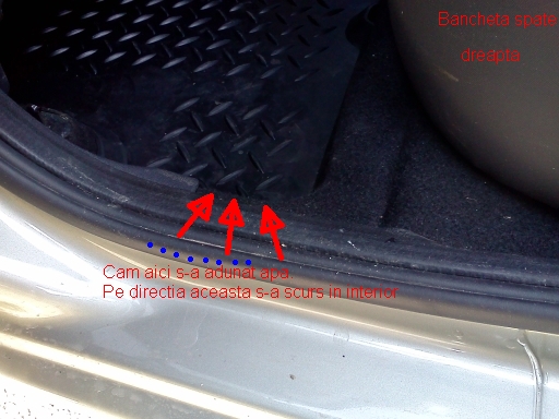

Astazi dimineata am patit-o si eu cu intratul apei in masina. La mine s-a intamplat la usa spate stanga. Cand am deschis usa din spate, apa stransa deasupra chederului a curs frumos in masina. Nu stiu de ce pana acuma nu s-a mai intamplat asta. O sa mai studez ce si cum. E interesant totusi cum de a ajuns in deasupra chederului si nu dedesupt cum era normal.
Probabil de aici si problema cu Parbriz inghetat pe interior (umezeala mare in masina)
Vechi 13th April 2011, 17:36   #29
Posturi: 979
Nu cumva ti-a crapat chederul ala exterior ? cel de deasupra usii ?
Vechi 13th April 2011, 17:46   #30
Posturi: 1,439
Mai, de crapat nu cred. Dar nu-i exclus sa se fi miscat de la loc ca am fost la spalatorie de 1 saptamana si nu am verificat. Oricum o sa mai investighez pe acolo ce si cum, pt ca pana acuma nu am avut problema asta si de plouat a tot plouat de doi ani incoace.

adi007, asa am si eu covorase tip tavita. Cand am deschis usa din spatele soferului atunci s-a si scurs apa in tavita. A plouat toata noaptea si banuiesc ca din cauza chederului cumva nu s-a scurs jos. Am vazut ca la cheder exista in partea de jos niste gauri cam in 30 in 30 cm. M-am uitat la ele si nu par sa fie infundate. Nu-mi explic cum de a ajuns apa acolo si a curs in interior numai cand am deschis usa.

Poate daca as pune si eu ceva tubul contractil (ca si aici) poate ar strange usa mai tare chederul si nu ar intra apa.
