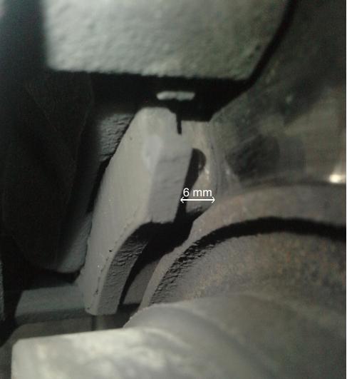

salut . ma apropii si eu de revizia de 2 ani si ma gandeam ,de fapt am facut o verificare vizuala asupra placutelor de frana. am 35000 de KM si consider ca placutele nu sunt uzate la maxim,mai au cam 6 mm din ferodou . (sper ca am zis bine) . atasez si o poza ca exemplu . merita sa fie schimbate sau pot merge linistit macar inca 5000 de km.

.acuma depinde de modul in care conduci masina.Daca mergi normal te tin cu siguranta 4000-5000km insa dak conduci nervos eu zic ca e bine sa le schimbi.

Eu mai aveam 3-4 mm si le-am schimbat , dar mai mergeam 3000 km cu ele.

Mai mergi sigur 5000 de km cu ele ;)

Daca sunt la fel si pe partea cealalta,mai mergi mult si bine cu ele.Nu vad rostul schimbarii in acest moment.Oricum se vor verifica la service si iti spune mecanicul.

multumesc frumos pentru raspunsuri.asa ma gandeam si eu sa nu le schimb deocamdata pentru ca multi mi-au spus si cativa care se pricep ca cele stoc tin cel mai mult si merita schimbate cat mai tarziu . nu sunt adeptul franarii prea brutale pentru ca incerc sa fiu atent la trafic ,asadar ca liniste pentru mine inca pot merge .
