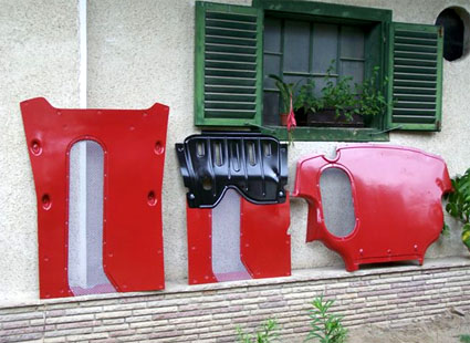

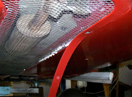

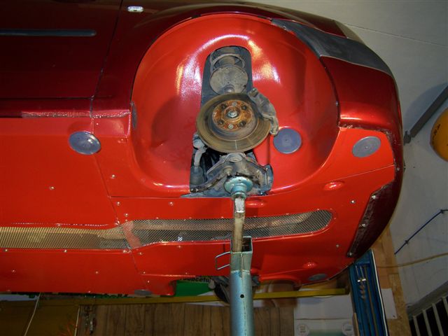

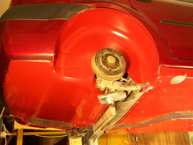

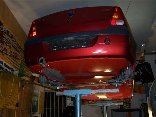

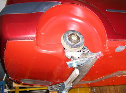

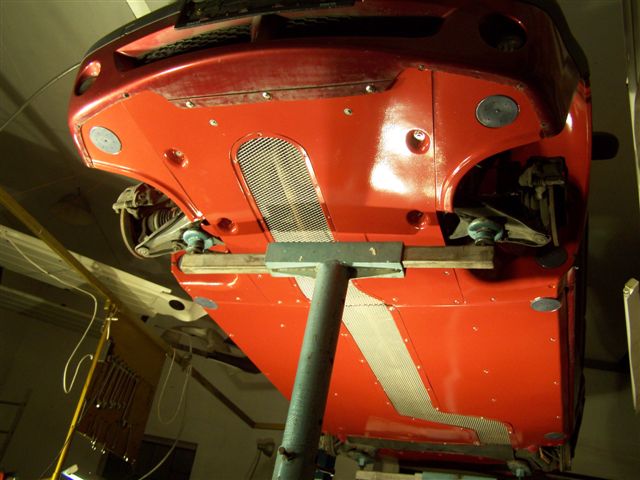

Am gasit aceste poze pe site-ul Logan din Ungaria.Aceste placi sunt facute din fibra si montate pe sasiul masinii,pentru:
- anticorosiune
- aerodinamica
Inventia apartine lui Werling Gyula si dateaza inca din 1967.Desi si-a patentat inventia,mai multi producatori au furat ideea.In fine,nu stiu cum se monteaza placile,daca se gaureste sasiul (bad idea) sau se lipesc,sau cum naiba.
Dar sunt cativa pe site care confirma ca au aceste placi pe masini de 20 si ceva de ani,fara pic de rugina,maxim panze de paianjen...ba mai mult,spun ca le-a scazut si consumul.Pare posibil,mai ales la viteze mari,constante.Ce credeti,este ceva ce merita pus pe masina?Astept pareri!

Interesanta idee, dar totusi nu mi se pare foarte bine sa avem pe Sandero asa ceva , deoarece este evident ca se schimba mai greu "Caseta de directie".
Imi place foarte mult aspectul masinii pe dedesupt cu acel "scut", mai ales grilajele de la esapament.

daca ar fi gasit alta metoda de a raci evacuarea, merita din plin. asa, fluxul de aer pe sub masina nu e uniform, desi, evident, e mult mai bun decat la masina stock. masinile de curse au podeaua plata dar nu au canalul ala pt evacuare. oricum, din pct d evedere aerodinamic, e o imbunatatire

Din ce am citit la comentarii,ar costa in jur de 100.000 de forinti,adica vreo 1500-1600 lei.Ceea ce mi se pare mult.Procesul nu este foarte tehnologizat,e un singur batranel care face treaba,de aici si aparenta de amator pe alocuri.Cred ca ar putea fi la fel de eficient facute din plastic,nu neaparat fibra - cel putin placile plate.Ce ma intereseaza pe mine: ce modalitate de prindere va vine in minte? Gaurirea sasiului nu mi se pare o idee buna.

ai niste suruburi lasate sub masina, sa prinzi diferite chestii, pe langa tunelul central, unde sunt deflectoarele termice, pe margini cred ca trebuie cumva sa te "agati" de buza pragului. iar in spate, bagi surub cu tampon de cauciuc pe dopurile din locul rotii de rezerva, asa inchizi "fusta" spate. partea din fata n-as fi modificat-o, plasticaraia din fabrica are deja canale de dirijare a aerului in deflectorii aia.

Scump domne scump. Si pana in final nu cred ca se merita sa iti pui pentru ca oricum nu ii creste stabilitatea cu cine stie cat si la prima denivelare mai serioasa cand ai atins le-ai si spart.
Mai bine niste cauciucuri mai late si garda la sol mai mica, un eleron spare si ai rezolvat ft mulr. Parerea mea; dar in acelasi timp creste si consumul daca ii pui roti mai late.

daca nu-i creste stabilitatea, poate ne explici de ce astia la F1 au masinile cu "burta" plata. eleronul nu cred ca te ajuta decat la curse, in rest, o placa deflectoare (ceea ce nenea ala insa n-a facut) te ajuta oricand. in alta ordine de idei, loganul eco challenge care a caastigat prin 2008-2009 competitia michelin bibendum, avea fusta spate inchisa, acea "mustata" la spoilerul fata si deflectoare la roti, generatoare de vortex pe acoperis. rezultatul, cx scazut de la 0.36 la 0.29 si economie de 0.7litrii la suta de km. daca mai spun si ca era diesel, deja mergea gratis.
