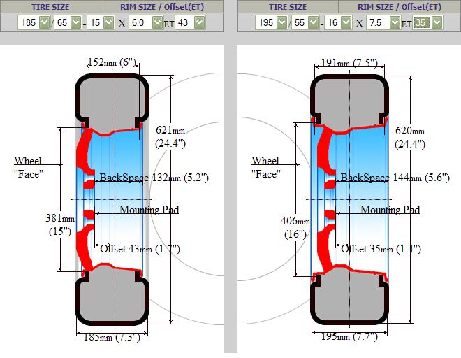

Uitate bine si spune ce diferente vezi....
E chiar un centimetru diferenta intre 15" si 16" ?

La lățimea anvelopei mă refeream...

In primul rand conteaza J-ul unei jante... suprafata de rulare a anvelopei este mai mare... dupa cum vezi este vorba de 39mm nu de 10mm
