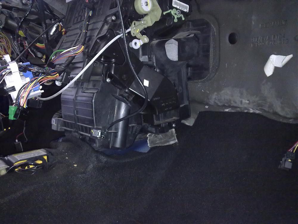

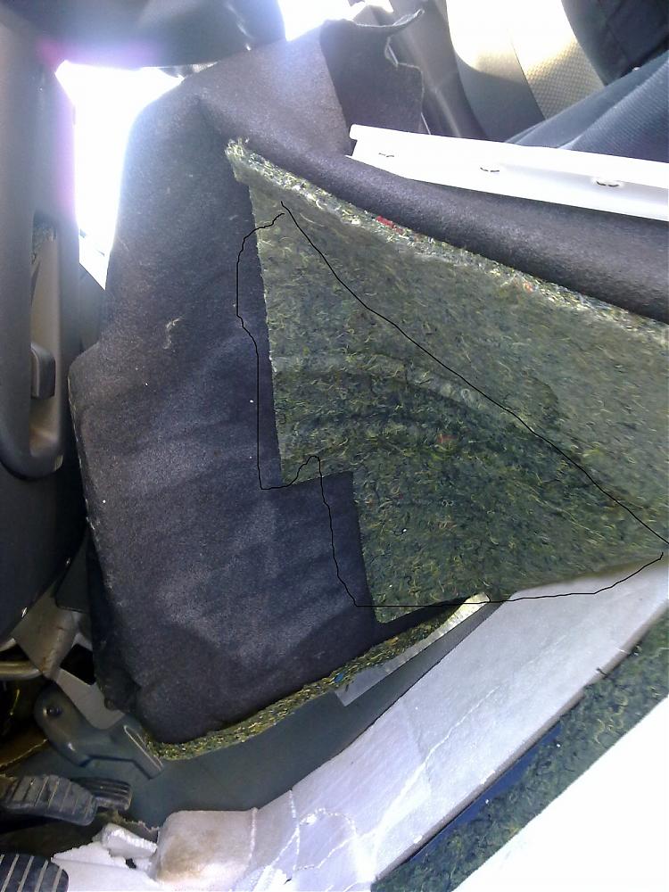

si acum alte poze de la sofer... ca sa nu va plictisiti ca deh suntem o mana de sanderisti care ne agitam...

Graitoare poze...Ce vroiam sa te intreb, tu ce versiunea de Sandero ai ? Cea de top Prestige ? Sau asa au toate versiunile de Sandero polistiren (zapada) sub mocheta si stratul de blana ?

am laureate asa au toate cred uita-te si la tine la pasager..targi putin de mocheta in partea unde tii picioarele..ca merge fara sa desfaci altceva si se vede.. sau la sofer..se vede pe langa sina de la scaun..cea de la exterior.

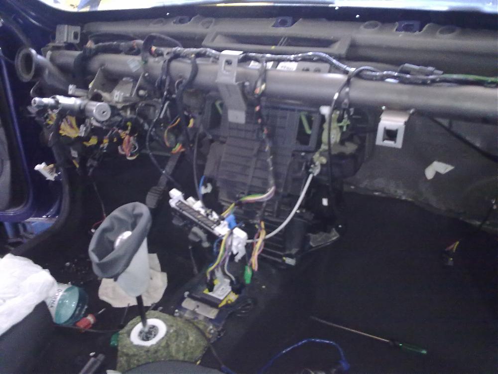

asa sa revin cu 2 filmulete unde se vede clar provenienta apei ..si cateva foto..
http://www.youtube.com/watch?v=kGPPl...feature=relmfu
http://www.youtube.com/watch?v=vQQlnkYdtEY
pentru repozitionare undeva in dreptul pedalei de acceleratie este o chestie o tija care face legatura intre chetis mare de platic unde se afla conductele si conducta mare orizontala de acolo a reglat..ceva..mi s-a aratat sub masina cum conducta este deviata ..pentru alte intebari va stau la dispozitie...
a ca bonus m-am ales cu mocheta murdara..si husele..
deci de pe 3 pana pe 17 ...am tot stat in telefoane cu WC si cred ca mai dura daca nu ma duceam eu din propria initiativa pentru o noua constatare acealsi service acelasi inginer..

Deci sa inteleg ca s-a rezolvat. Pozele cu bordul dat jos sunt ale tale ? Sau la tine s-a rezolvat doar prin regaljul din tija aceea ce face legatura ?
Vechi 19th August 2011, 10:05   #59
chitziman
chitziman's Avatar
Data inscrierii: 11-29-08
Posturi: 743
sunt ale mele normal da doar din tija aceea si parca a slabit nitel si bara acea pe care vine aeru..cea orizontala....faza e ca tre sa ma duc azi iar la ei ca s-a intamplat ceva cu senzorul de soc de la alarma porneste aiurea...si daca is in masina si dau un bobarnac mic..la volan tipa...si reglajele is la fel...bineinteles inainte nu facea asa..
