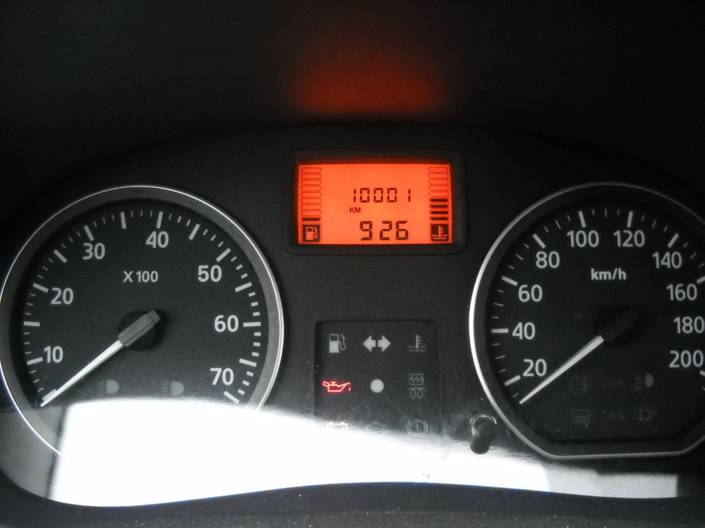

Ahaha,am facut azi o mica drumetie de vreo 120 km si in sfarsit am trecut de pragul de 10.000 km la bord.

felicitari pt kilometraj! Spanu vorbeste despre zdranganeala hayonului care la Stepway este remediata...chederul de la capota e pentru praf

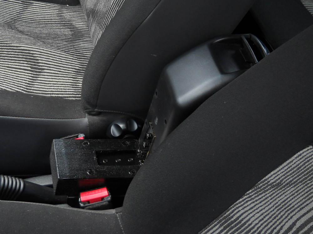

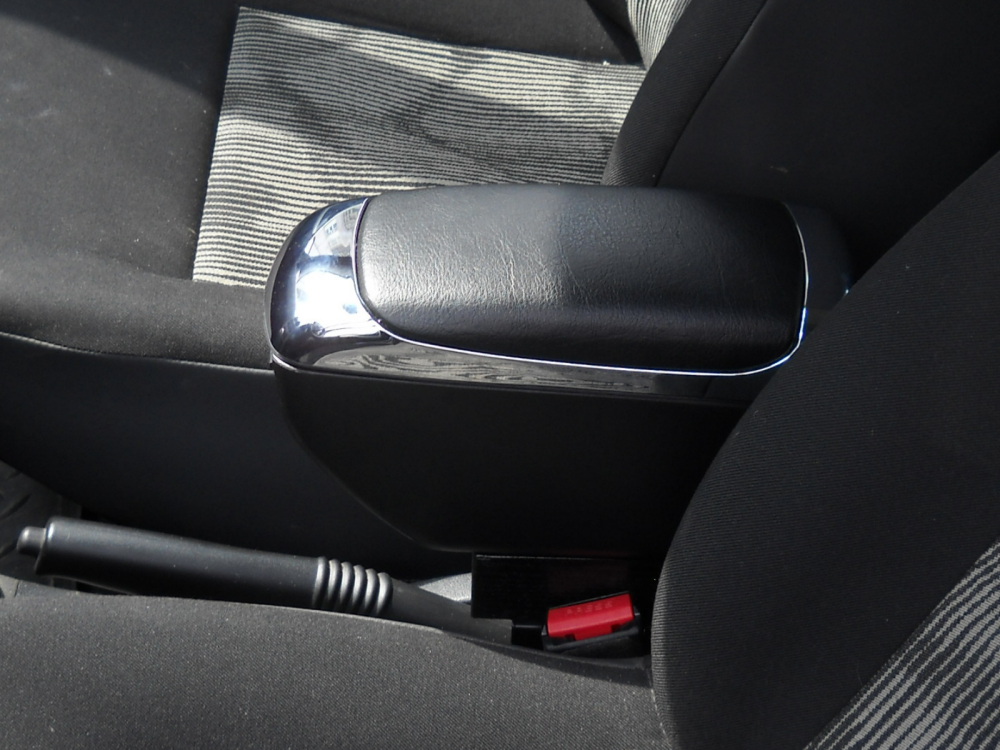

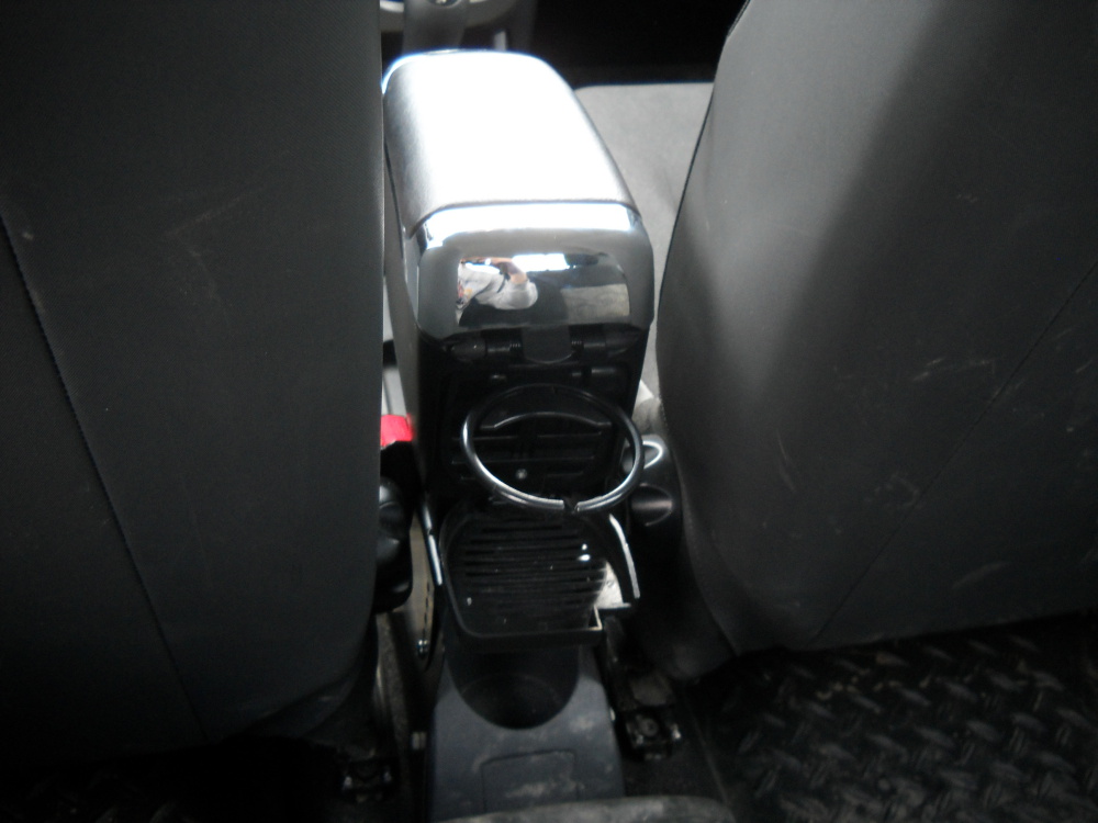

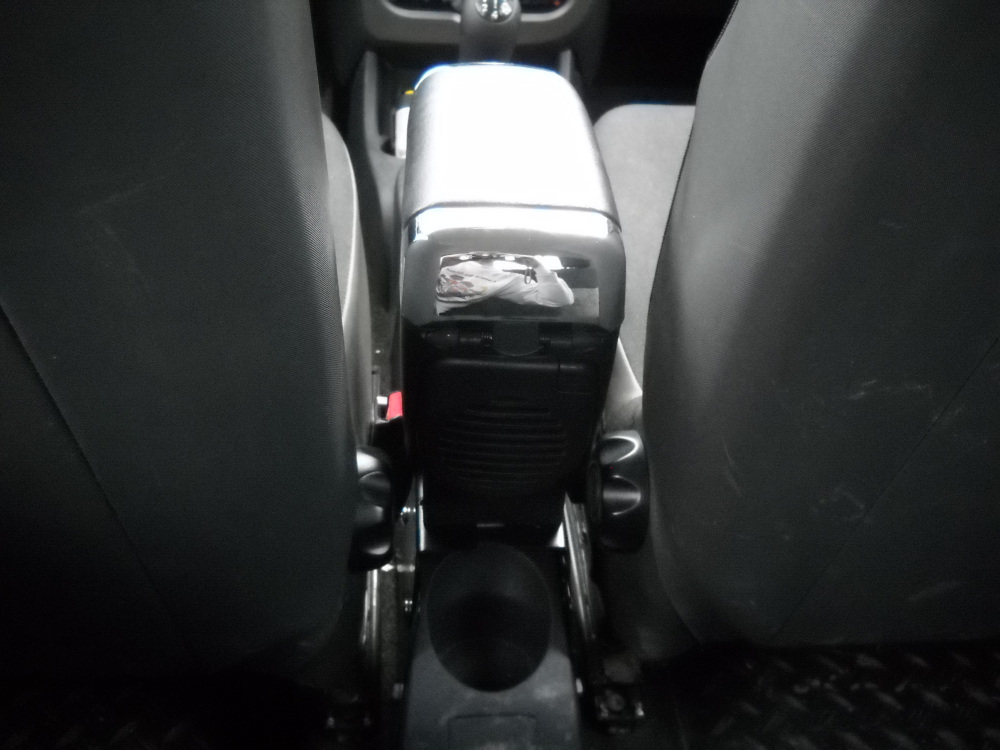

Se adauga la masinuta una bucata cotiera...luata din K***land cu - atentie - 25 lei. Nu era rabatabila si nici suportul nu era destul de inalt,dar cu putina treaba multe se pot rezolva. Sunt super multumit de ea - nevasta la fel - are spatiu de depozitare in interior,imitatie piele si suport pahar.Schimba in bine interiorul masinii.Singura chestie ce nu-mi place este cromul de pe ea...daca era crom satinat se asorta mai bine.

faina treaba,dar se fixeaza bine si a trebuit sa modifici ceva ca sa poti sa o fixezi ?cateva detalii daca se poate cu montajul si cum se comporta daca te lasi cu mana pe ea.
Vechi 21st April 2010, 21:43   #37

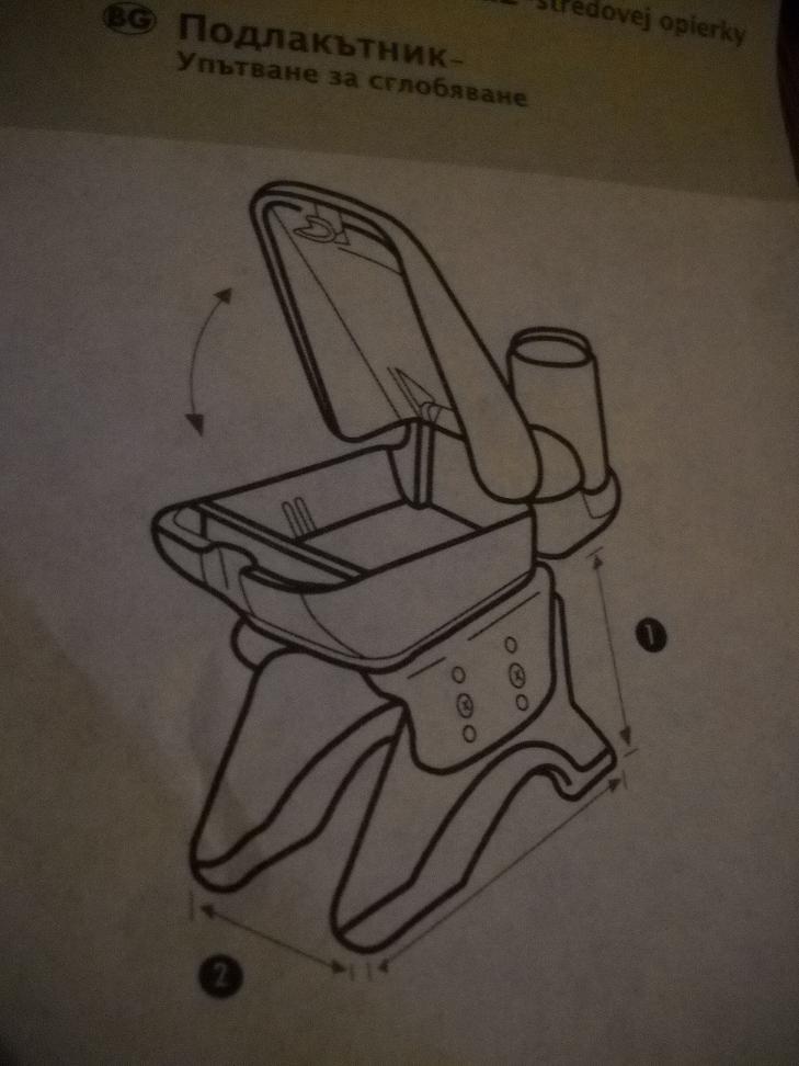

Suportul care se vede in desen l-am fixat cu suruburi de plasticul invelitor al franei de mana,cate 4 pe fiecare parte.Pentru asta am demontat acel plastic. Prin suport se poate regla inaltimea cotierei,dar cum nu a fost de ajuns, si nici nu era rabatabila,am confectionat din lemn un inaltator in care am integrat o balama (poza 2 din postul precedent).Cotiera poate si sa culiseze fata-spate datorita suportului,care are gauri alungite pe vreo 5 cm.Suruburile care prind bucata de lemn au cap de "fluture" ca sa nu ai nevoie de chei.
Suportul pt. pahar mi se pare ca e cam fragil,dar macar e prins si el in suruburi,deci daca se rupe,scap de el. Cotiera e destul de stabila,gratie mesterului care a lucrat precis la imbinarea balamalei cu lemnul,are suprafata mare de contact.
In afara de pretul cotierei de 25 lei am mai investit 5 lei in balama si suruburi suplimentare. La pretul asta...mi se rupe daca se rupe
P.s.: am montat-o astazi,dar deja ma intreb cum am putut sofa fara ea pana acum ...a meritat banii aia! Mai ales cum consider eu ca am economisit 170 lei,hehe.

Arata foarte bine, poate cu timpul te gandesti sa imbraci suportul din lemn in imitatie de piele sau autocolant. Poate iti iei si inele aeratoare nichelate si maciulie schimbator cu capacul acela nichelat, cred ca s-ar asorta perfect cu cotiera. Succes.
