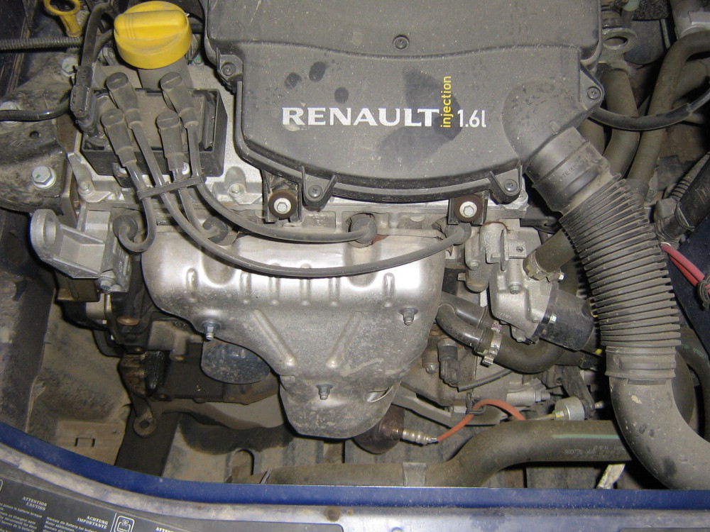

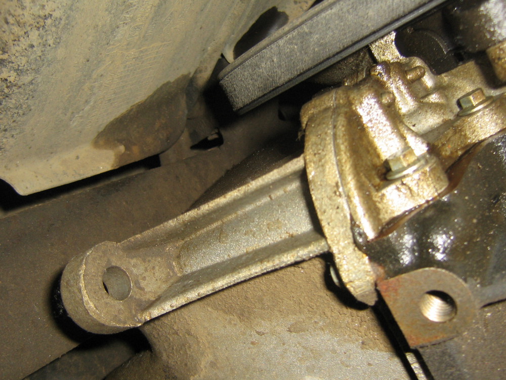

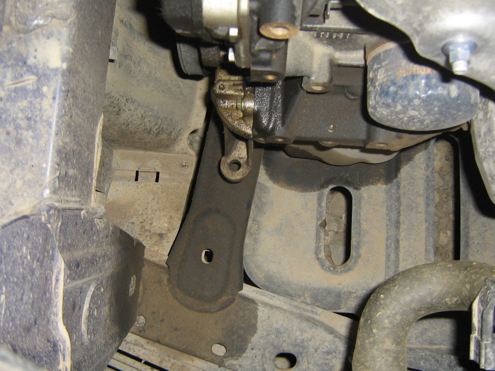

Buna ziua/seara , Am un Sandero 1.6 cel mai chel (Laureate cred) , am diferite probleme :
1. la aprox 2300 rot/min motoru are un suierat , indiferent de treapta de viteza sau daca e scoasa din viteza .
2. cand bag in marsarier , 80% din dati scoate un zgomot ca si cand n-as fi calcat ambreiajul complet , chiar daca e lipit ambreiajul de podea
3. o pata maricica de ulei pe scut ( atasez poza ) care ma ingrijoreaza ... care mi se pare ca a crescut cu timpul (fata de acum cateva sapt , o luna )
Masina are 5 luni si 4000 de km si nu a fost abuzata .
In plus mi se pare ca motorul in general suna ciudatel , parca e o tabla chioara. .. nu stiu exact cum sa explic , nu suna ca un intreg perfect funcional .
Va rog cei care au experimentat aceste probleme sau au experienta in mecanica sa-mi spuna ce ar putea fi ca sa pot compara raspunsul celor de la service ( cand o sa ajung ) sa nu-mi zica ca toate face asa ...

pai dute la service nu tot sta pe ganduri ca doar ii vizibil scurgerea aceea de ulei nu-i joaca .

Dupa ce te duci la service te rog sa revii si sa ne spui daca scurgerea de ulei s-a facut pe la distributie, caz in care sa ai grija ca nu se rezolva decat cu schimbarea pinionului de la pompa de apa, simeringului si obligatoriu a curelei de distributie (si sa nu uiti sa le ceri o geometrie dupa, deoarece procesul impune umblarea la cadrul motor). Solutii gen etanseizat suruburi sunt in cele mai multe cazuri complet inutile..... oricum se va rezolva pe garantie, fuga la service !!!
p.s. - suieratul la 2300 nu e de la motor, ci de la esapamentul acordat prost si cu putine (fara?) elemente acustice... nu te ingrijora, asa face toate, si nu e o problema tehnica, ci o "economie"

Salut , am fost cu masina la service . Primele impresii : Foarte bune . Eu am mai avut experiete cu service-ul , la Mitsubishi , unde va recomand sa nu ajungeti decat daca a explodat masina sau e ceva mai grav... Lasand asta la o parte . Am ajuns pe Preciziei (bucuresti , sector 6 , pe la valea cascadei ) la ora 11 , fara nici o rezervare . M-am dus la unul din reprezentanti sa-mi vars amarul . Foarte amabili in continuare ... toate bune si frumoase .. am aflat ca am seria de caroserie gresita in talon si factura si carnet de intretinere ... :| .. asta e alta treaba . In legatura cu problemele :
1. scurgerile de ulei - da ! Chiar erau anormale , ceva de la distributie ... un pinion
2. zgomot suspect la 2300 de ture - pompa de apa fandosita ...
3. zgomot cand bag in marsarier - solutie tehnica de economie , traiasca grupul industrial DACIA-RENAULT , nu sa rezolvat si nici nu o sa se rezolve vreodata
