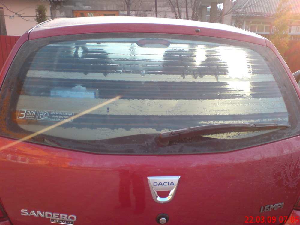

Ce parere aveti?
Masina noua si deja am trei fire intrerupte la luneta !!!!

Din pacate, se pare ca da.
Am vazut si eu la spalatorie ca baietii "lustruiesc" la luneta si pe interior si pe exterior si in plan orizontal si in plan vertical.
Este recomadat ca partea interioara a lunetei sa fie curatata doar in plan orizontal si soft tocmai pt a nu se deteriora circuitul.
Sigur ca acest procedeu ii mostenit de la OLD SCHOOL DACIA insa dupa cum se vede nici la NEW SCHOOL nu-i de neglijat.
Sunt service-uri care repara asa ceva, este un fel pasta cu grafit care se intareste si face continuitate in locurile intrerupte.

de acord marian, dar eu am dat 10000 euro pe o masina la care am o garantie ! iar firele nu sunt intrerupte, luneta nu are nicio zgarietura, arata ca si cum ar fi avut loc un scurt. sunt arse pur si simplu. oricum sunt decis sa merg pana la capat si sa-mi rezolv problema.e vorba de principii ! am facut destule concesii, greierasi, capota zgariata de la stergatoare ca sa las treburile asa.

Ai vorbit cu VC ? Ce au zis, se schimba pe garantie luneta, sau dau vina pe tine, ca tu ai deteriorat circuitul de dezaburire ?

Ai dreptate dar ei pot spune orice, eu stiu, ca ai pus un material bun conductor de curent electric pe luneta si ai facut scurt. Daca ai rabdarea necesara mergi mai departe dar foarte greu scoti ceva de la astia. Poate sa ai pe cineva care sa-i stranga putin cu usa pe alte probleme si sa-ti schimbe luneta, altfel slabe sperante.

pe certificatul dat de caremil scrie ,, factor extern ,am stat ieri pana la 4 la caremil ca sa vina raspunsul de la dacia.am inteles de la mecanici ca au mai fost inca vreo 10 care au primit acelasi raspuns.am vb si eu azi cu vc si astept un raspuns clar din partea lor, apoi voi sesiza prot cons si rar .

Factor extern cred ca inseamna ca nu este o problema a lor, adica a fost o cauza externa care a dus la scutcircuitarea circuitului, poate gresesc. Foarte bine ca esti asa de hotarat, cel putin sti ca ai facut tot ce a depins de tine.

mersi pt.incurajari !as putea foarte usor sa o schimb pe casco dar nu vreau.ieri spunea un tip de la caremil ca se poate intampla cand ai ceva in spate, o umbrela, o cutie, orice.i-am propus sa facem acest experiment pe raspunderea mea, dar binenteles ca a refuzat.merg pana la capat pentru ca interiorul masinii mi-l fac singur si doar eu am sters luneta si stiu cum sa o fac.
