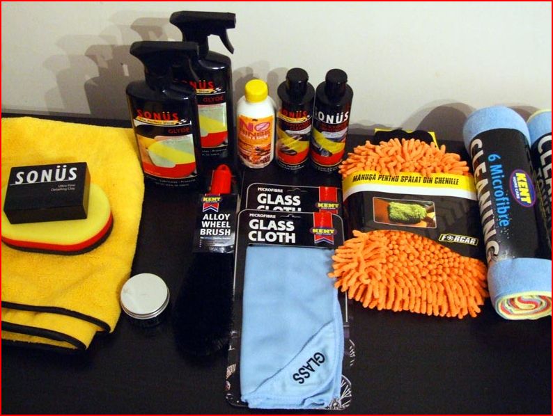

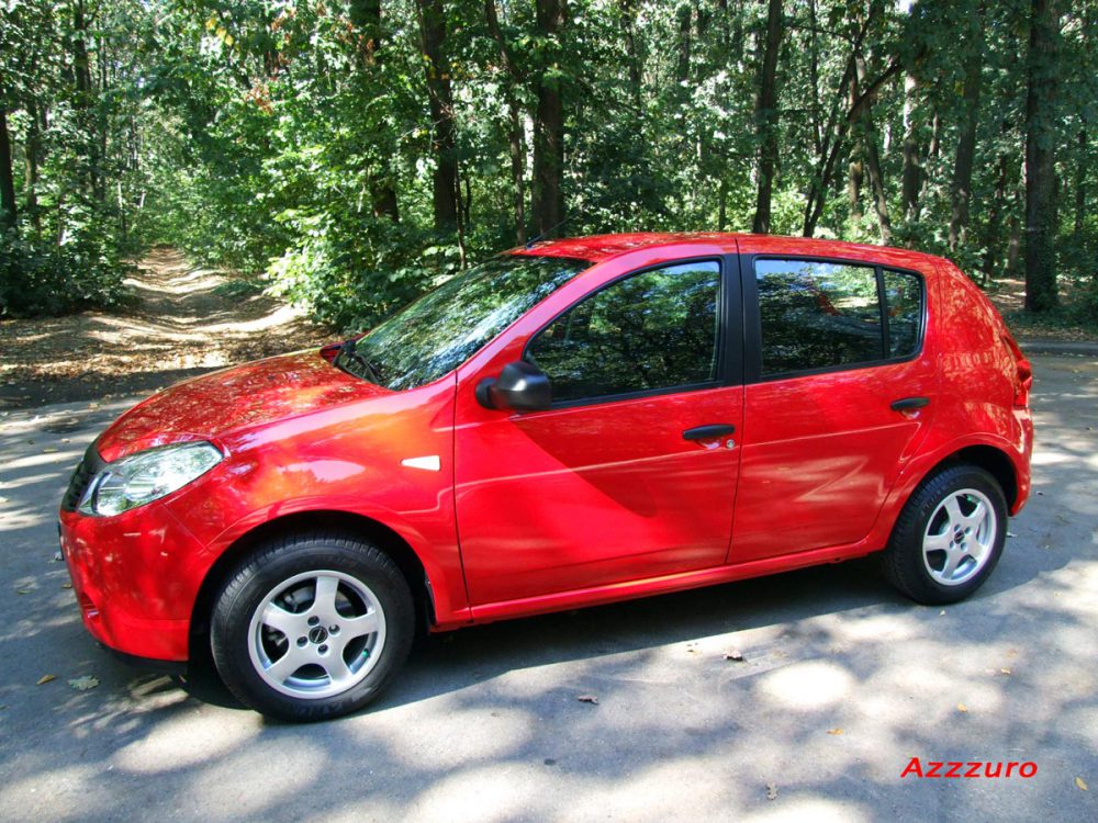

Astazi mi-am luat liber si am avut timp sa bibilesc putin Sandelu'.
Intai am spalat masina la o spalatorie auto de langa Cora Pantelimon(in incinta C&I) pentru a elimina murdaria grosiera dupa care am ajuns la Pustnicu.
Am respalat masina cu manusa microfibra "cu taietei" de la Kent si sampon TripleWax si am uscat-o cu laveta microfibra Miracle Dryer Ultra Plush.
Desi masina fusese decontaminata in urma cu aprox. o luna (pentru pete de rasina) am decontaminat-o din nou cu claybar(Sonus Ultra-fine Detailing Clay) si quick detailer(Sonus Detailing Clay Lubricant) dupa care am curatat suprafata vopselei cu paint cleaner(Sonus Paintwork Cleanser) pentru o aderare optima a cerii.Desi pe argila(claybar) nu am prea gasit impuritati aplicatorul de burete galben cu care am dat paint cleaner-ul s-a facut gri (presupun ca a curatat chimic murdaria ramasa,desi la mana suprafata era foarte curata si lucioasa dupa decontaminare cu claybar)
Ca si ceara am folosit ceara solida Sonax Xtreme Wax ce se aplica si se lustruieste foarte usor,dar necesita atentie in zona bandourilor si plasticelor negre pentru ca pateaza.Apropo,dupa cca 3 luni de la aplicare dupa spalare sau ploaie inca mai raman picaturi sub forma de roua (beading)...
Mentionez ca am lucrat pe fiecare panou/element in parte:am inceput cu tavanul,am continuat cu capota motor,hayonul...
Pe jante am aplicat polish+ceara RimWax de la Smart Wax(Made in USA,un flacon de 50 g m-a costat 30 RON!).Sunt tare curios cat de usor se vor curata de praf de placute de frana...
Pe grila fata,chedere si flancul pneurilor am aplicat Sonus Tyre & Bumper Dressing Gel,care se aplica extrem de usor dar din cate am observat pe cealalta masina nu prea rezista in timp (pe pneuri este OK,dar pe chedere,bandouri si grila dupa 1-2 spalari dispare).
Pe parbriz,luneta si geamuri am aplicat Abro Anti Rain,foarte bun in caz de ploua la drum lung:dupa 80-90 km/h aproape ca nu este nevoie sa actionezi stergatoarele...Pentru curatarea si lustruirea geamurilor am folosit laveta microfibra de la Kent.
Lavetele de microfibra Kent le-am cumparat de la Auchan(6 buc/set costa 13,05 RON,iar la Real 20 RON!)
Pentru mai multe informatii referitoare la cosmetica auto va recomand forumul detailing-club.ro de unde am invatat cate ceva.Desi de multi ani sunt pasionat de cosmetica auto abia dupa ce am descoperit acel forum am inteles cat de complex si costisitor este detailing-ul auto si nu consta doar in spalare cu buretele si polishare.
Numai bine si masini cat mai ingrijite!

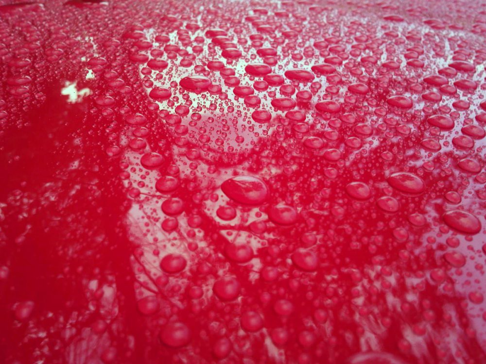

...Iata si rezultatul dupa ploaia de dimineata (poza a fost facuta cu mobilul).
