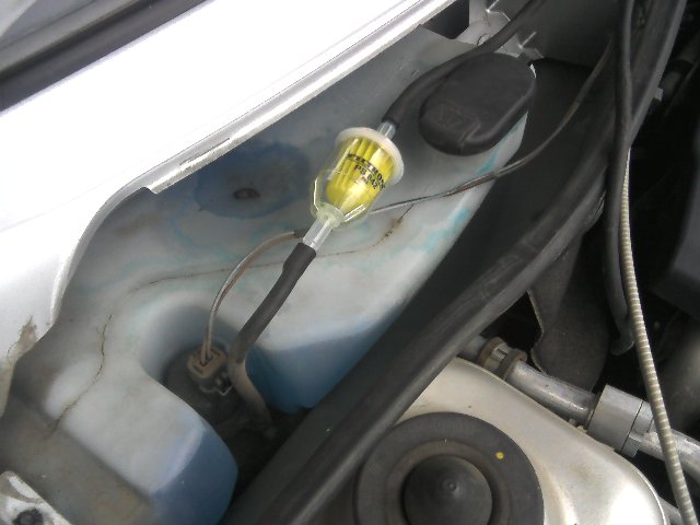

Montati un filtru pe traseu si scapati de probleme...4ever.

la geoalexus am vazut montat filtru cica a scapat de problema asta cu infundatu dozelor

Deci garantez pentru tigania cu montatul filtrului de benzina pe traseul dintre bazin si duze. Am facut-o acum 6 luni si nu am nici o problema. Pe filtru am dat 2.5 lei si montajul a fost in 5 min.

Cum o poza face cat 1000 de cuvinte...
