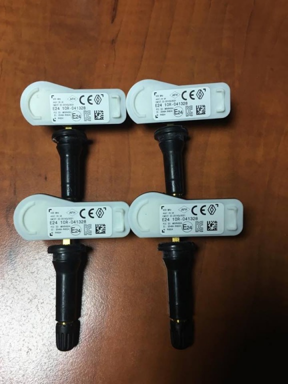

              pai ce am citit eu la repezeala:se cumpara 4 valve cu senzori (ca in poza atasata) ce costa intre 200 si 400 - depinde de unde ii cumperi, se pun pe rotile de iarna - calculatorul trebuie sa ii invete sa ii citeasca ( am citit o teorie ca numai 4 poate sa invete calc deci 4 roti vara + 4 roti iarna nu se poate, nu stiu daca e adevarata chestia).
              Partea buna romaneasca: se poate dezactiva din CB aceasta optiune de senzori presiune roti si gata uita ca exista :-)
