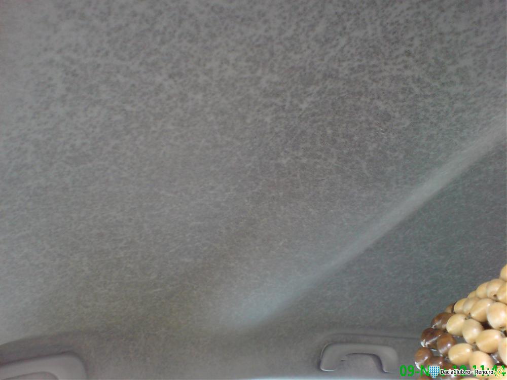

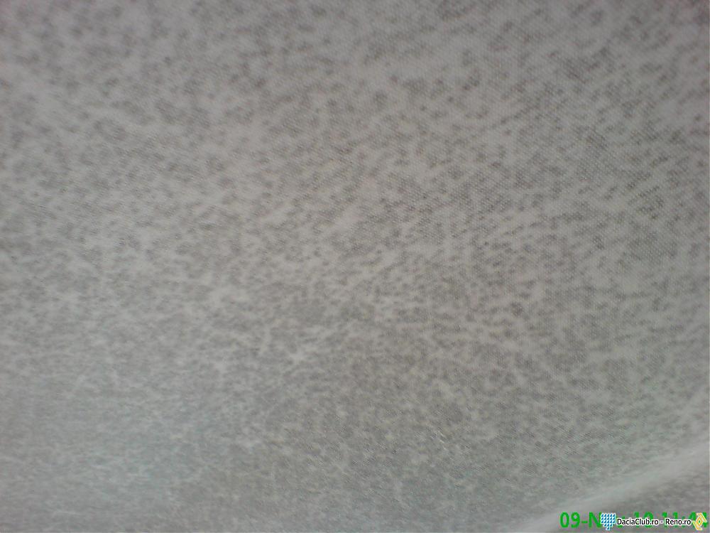

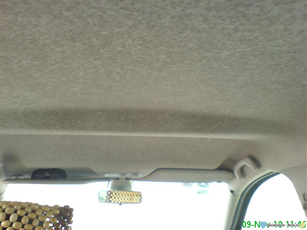

Masina este un Renault Clio 3 a unui prieten.
P.S. Pozele au fost puse de mine pe alt forum.
