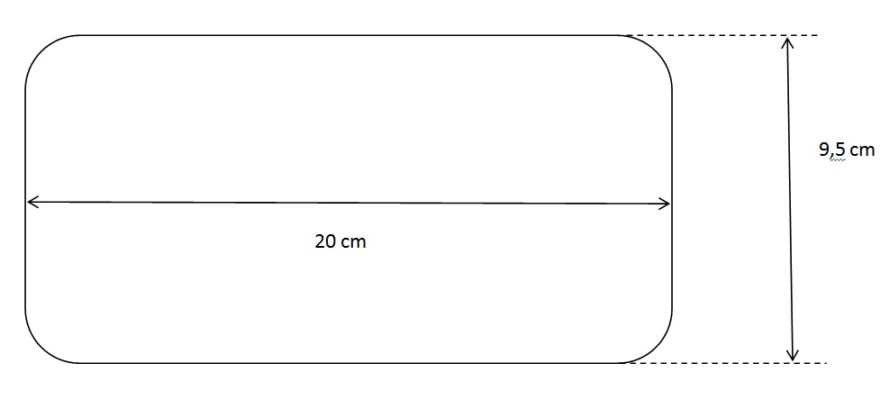

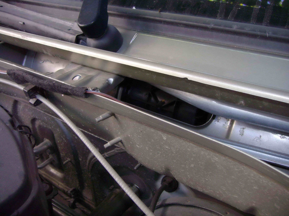

am atasat cateva poze care sper sa va fie utile, din pacate film nu am facut, orcim va stau la dispozitie cu toate informatiile

esti mare omule. acum sa vad din ce sa fac acea margine sa iasa o chestie estetica, practica si bine fixata. o rama din plastic turnata pe dimensiuni luand in calcul pasla subtire m-ar avantaja mai mult de cat un cheder din cauciuc.
de curiozitate in poze apare o ditamai grosimea la pasla aia. cat este de groasa, nu ti-e frica ca s-ar putea scapa in interior? Ai dat ventilatorul pe viteza a patra si ai pus pasla acolo si ai scos-o? Cum ti s-a parut, mai baga bine aer sau nu?

o mica diferenta se simte bineinteles, dar nu este pasla ci este filtru pentru hota cu grafit care are vre-o 8 mm, dar am despicat-o in doua cea de pe mijloc si e ok, pe laterala am last-o asa cum a fost
inauntru nu poate fi trasa pentru ca are o margine in varianta finala care trece peste muchiile gaurii mult
in poza IMG_6211 se poate observa marginea din care am mai taiat foarte putin
