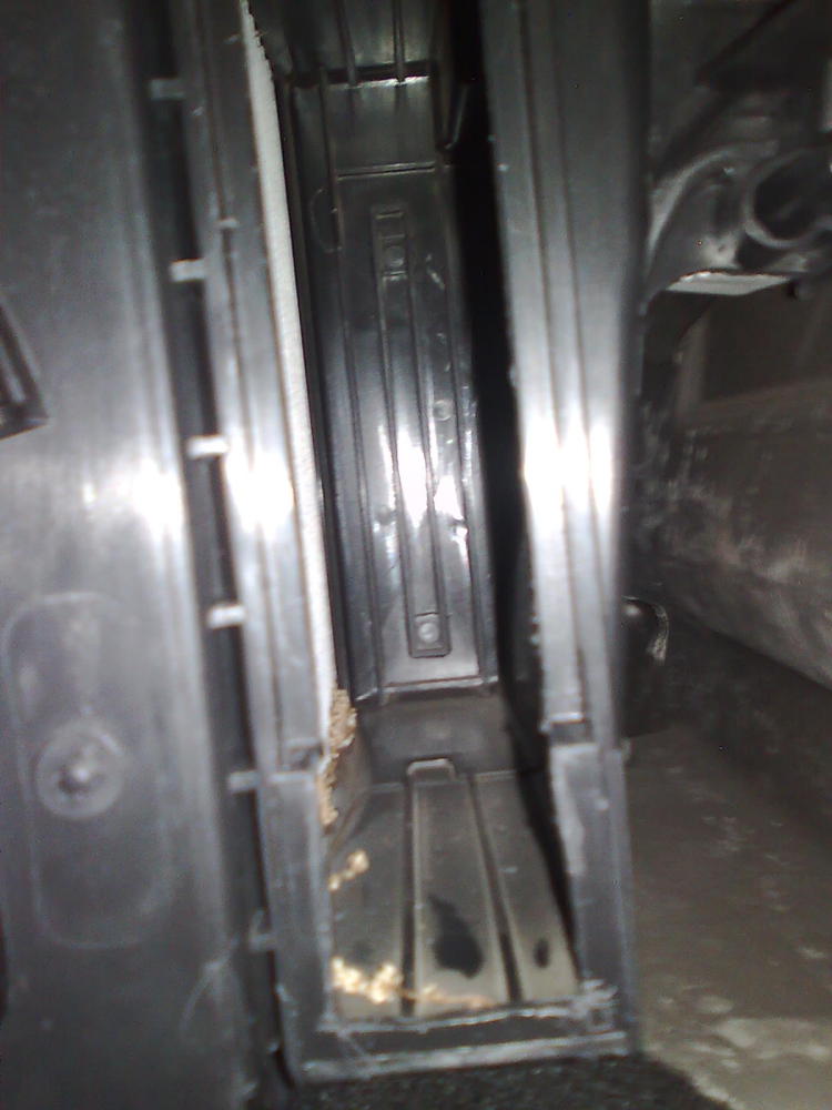

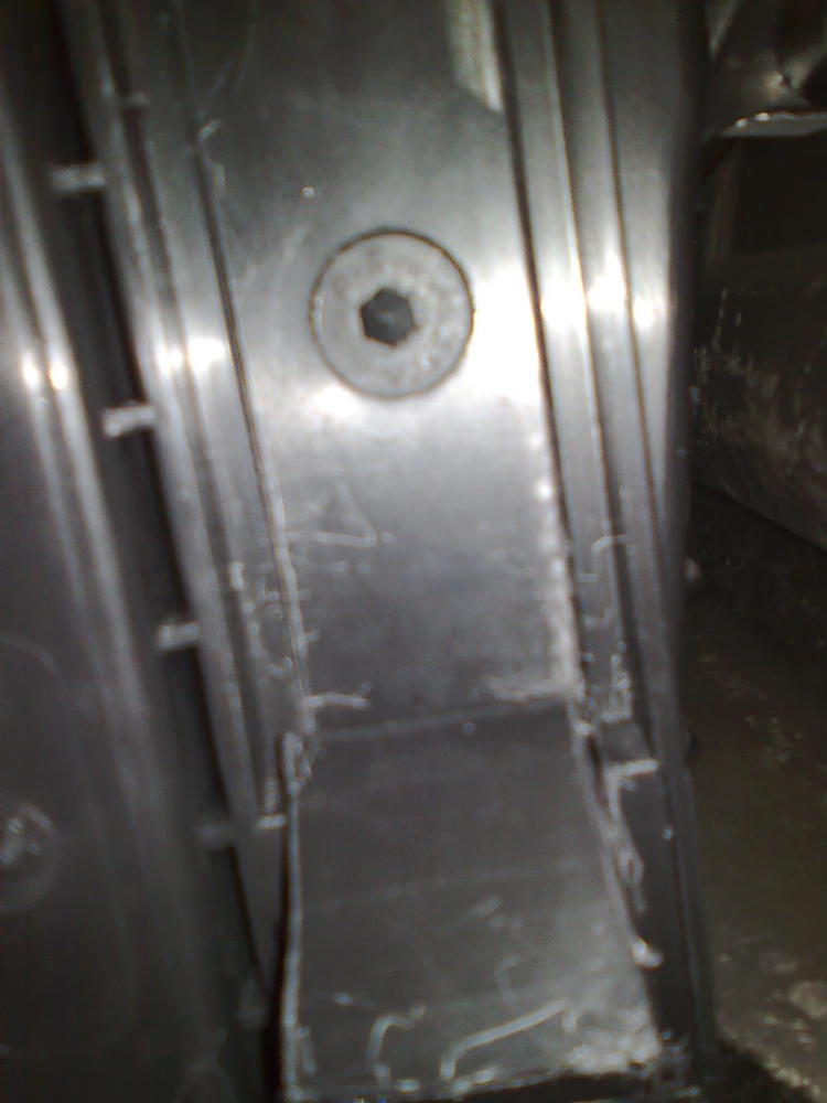

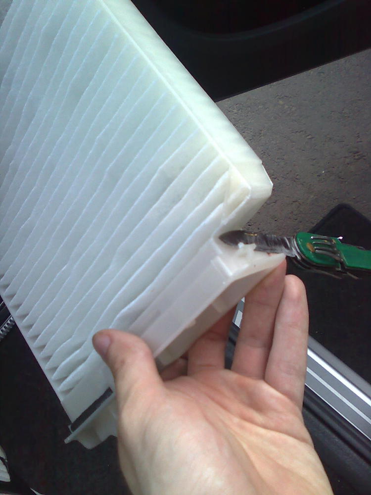

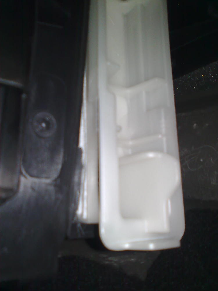

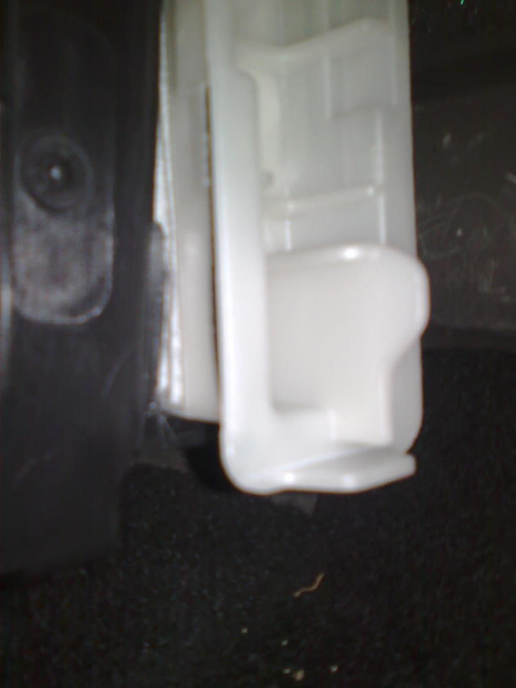

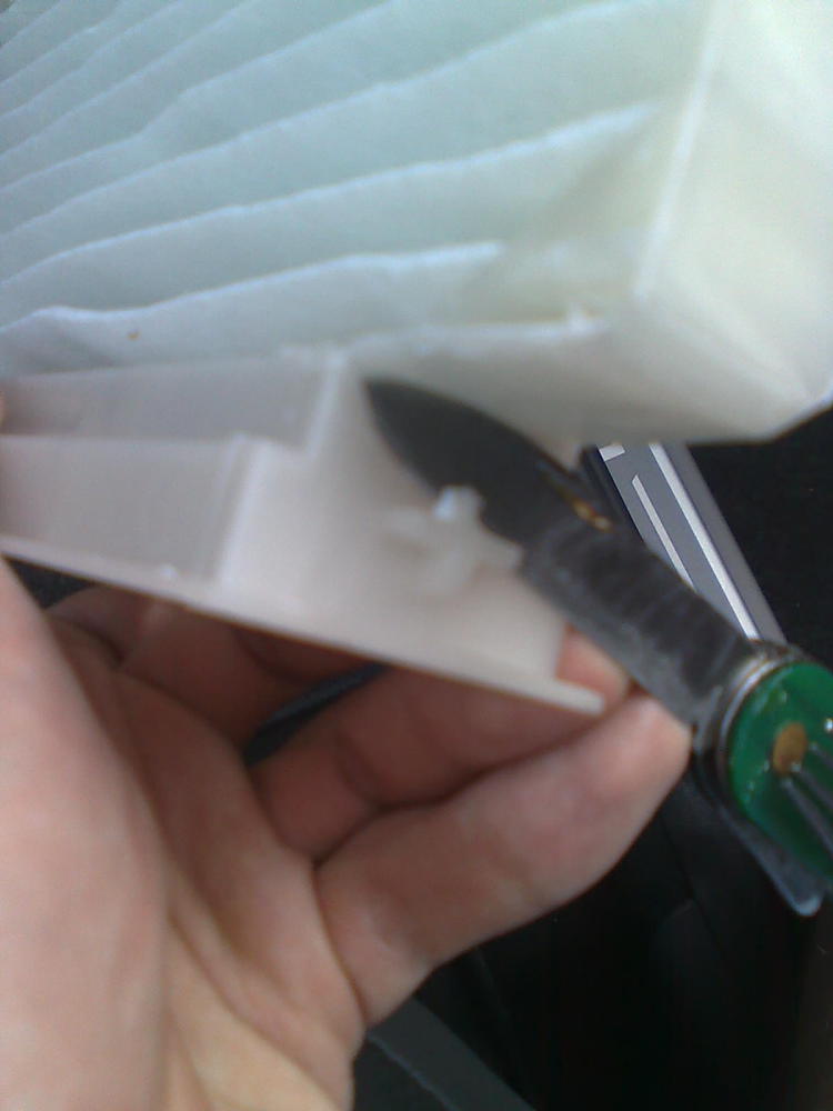

Ok - m-am pus pe treaba la Sandero, am cumparat filtru de Renault Clio 3/Modus/Micra (77 01 062 227), am decupat capacu de la aeroterma (si ce frumos am decupat - am rabdare la chestii d-astea),am curatat de frunze si sa bag filtrul... Pac - nu intra de tot. Partea de jos nu vrea sa intre, am crezut ca e o mica parte de plastic de la filtru care tine asa ca am taiat-o.Tot nimic - nu vrea sa intre de tot. Sugestii? Cine a mai pus pe PH2/Sandero...

Capetele care intra, intra indoite, altfel nu au cum - nu de acolo tine. Nu-mi dau seama de unde. Am masurat si marginile, si in interior - si totul se potriveste. DILEMA.
Vechi 16th May 2009, 01:38   #40
Am patit acelasi lucru,m-am speriat ca nu se potriveste,dar pana la urma mi-am dat seama: partea de sus a filtrului nu a intrat de tot la loc.E nasol ca nu se vede! Ai grija sa nu fortezi,ca ramane plasticul ala indoit si nu-si va face treaba!
Asigura-te ca in partea de sus intra de tot.Am crezut si eu initial ca e la limita,dar dupa ce am bagat si cealalta mana am putut sa imping la loc.
Filtrul e ok,se potriveste. Sa zici dupa aia. Bafta!
