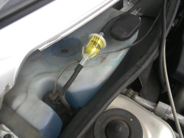

Stimati utilizatori de Sandero ,
Va rog , daca sunteti in cunostiinta de cauza , sa-mi dati o alternativa mai buna la duzele pentru stropit parbrizul existente la Sandero. Deja sunt plin de nervi din cauza lor : cum le desfund si le asez pe pozitii , in maxim 1 zi sunt infundate si stropesc aiurea. Nu mai gasesc nici o solutie decat sa le inlocuiesc , dar cu ce? Va rog daca aveti alternative .
Va multumesc .

poti monta un filtru de benzina mic pe furtunul principal care merge la diuze inainte de teul de sub capota si nu o se se mai infunde

l-am cumpart de la mall din Cluj, e un filtru normal de benzina ca si asta

Am gasit , cumparat(2.5 roni) si montat acel filtru de benzina. Am mers la o vulcanzare ,am scos furtunasele din duze si am suflat cu pistolul de aer in ele. Dupa un reglaj cu acul le-am pus pe pozitie. Sa vedem cum se comporta maine pe drumul Fagaras- Bucuresti.

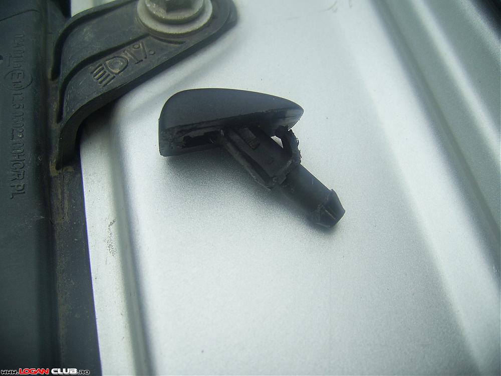

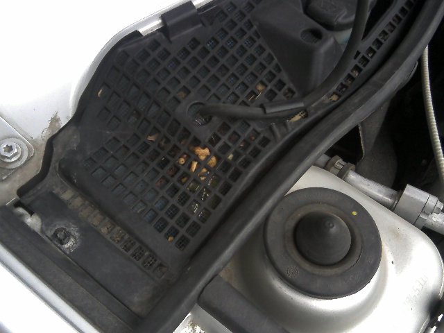

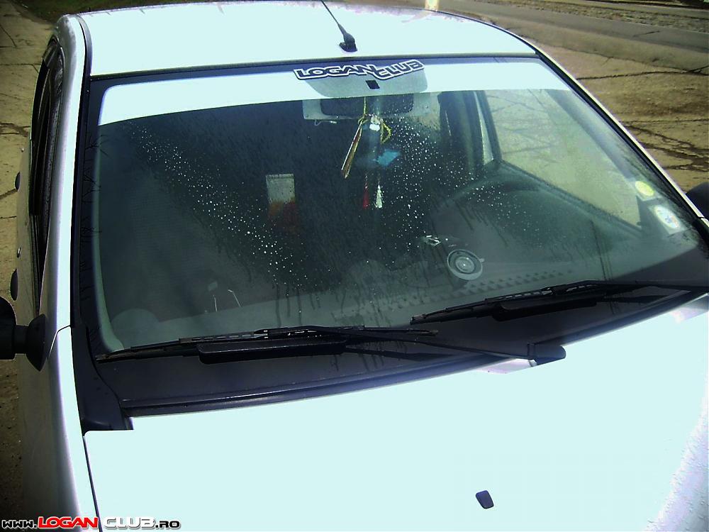

Am vazut ca ma vorbeste lumea...de bine
Deci...am montate duze care stropesc tip perdea ... duzele sunt de Skoda Octavia si le-am luat de la un magazin de piese auto straine...codul lor este 3B0955985.
Le am montate din luna martie 2009 si am avut o singura problema cu o diuza...s-a infundat...asa ca am desfundat-o si am montat un filtru de benzina.Filtrul l-am montat in ianuarie 2010 si nu m-am mai atins de atunci de duze.
Mai jos gasiti si pozele cu duzele si cu filtrul montat la vasul de spalat parbrizul.
Pentru orice nelamurire va stau la dispozitie.
