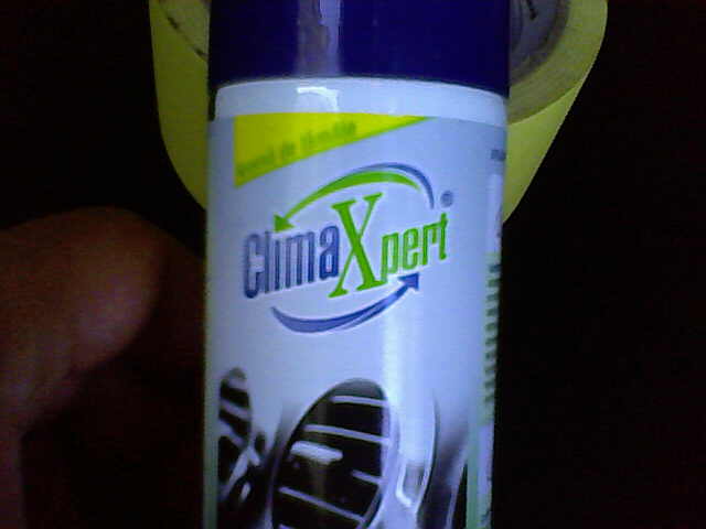

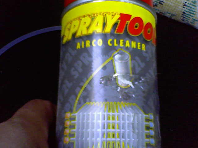

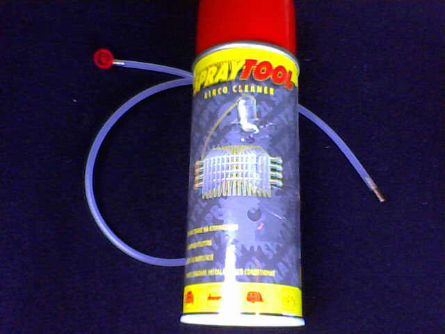

spray costa 15 ron in magazinele tekzen din galeria mol din buzau , cred ca ar trebui sa existe si in celelalte magazine deschise in tara .sprayul are formatul ca si alea de vopsea auto este cu capac rosu iar pe eticheta are un fel de calorifer desenat alb cu galben si costa doar 15 ron , nu va pacaliti la smecheri cu 45-80-100 ron . se scoate filtrul de polen se umple cavitatea cu spuma ,se astupa cu un prosop infasurat intr-o punga si se da drumul la aeratoare prima data cu vit1 apoi se creste treptat . totul dureaza maxim 3 minute . eu am platit 100 ron ca sa vad treaba asta si tot in banii astia mi-a montat si filtrul de polen ( cred ca merge si la modus si la micra cred ca si clio pentru ca avea instructiuni pe el pentru toate aceste masini)a venit mesteru cu el sigilat . in magazinele kaufland se gaseste in jur la 20 ron un spray micut tot si ala pentru curatat aer scrie pe el care se pune in dreptul pedalei de acceleratie se da aeroterma pe recirculare si se da bataie cam 15 min , hai ca am facut si poze la sprayuri

cam tarziu raspunsurile dar intru cam rar pe forum , bafta la bricolaj si cine nu are filtru de polen poate viziona un filmulet cred ca pe logan club despre cum se monteaza filtrul , cu ocazia asta vede cam pe unde se monteaza si in locul regiunea aia da o gaura cu o surubelnita baga capatul de furtun de la sprayul rosu si da bataie cu spuma .dupa ce termina treaba gaura o astupa cu un holsurub putin mai gros pe care in infileteaza calumea.
