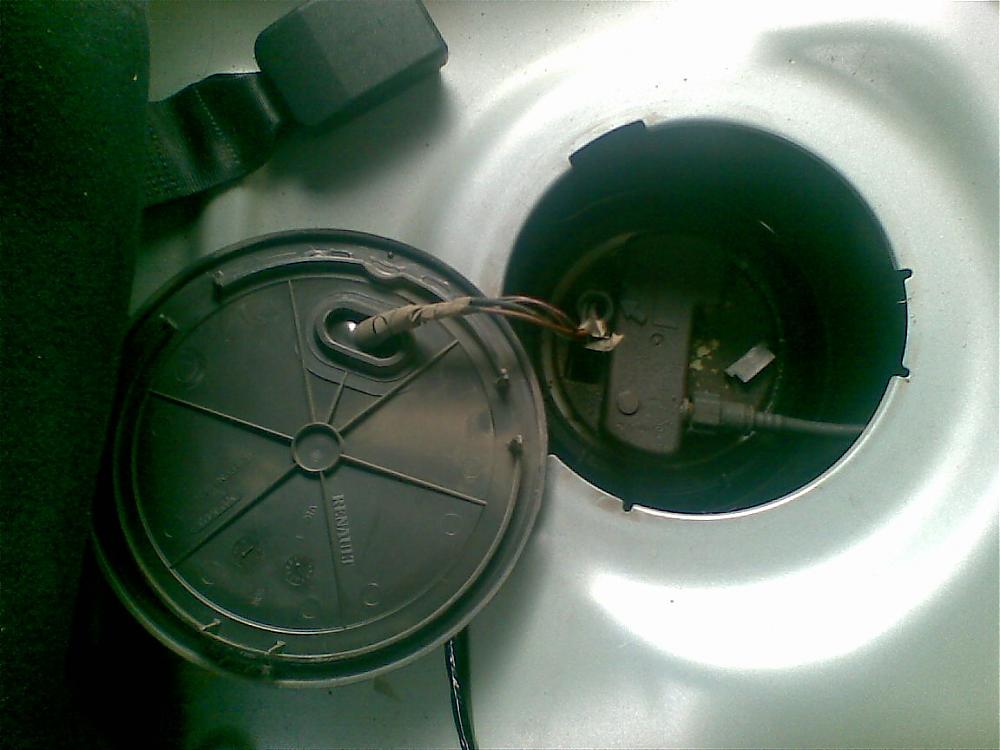

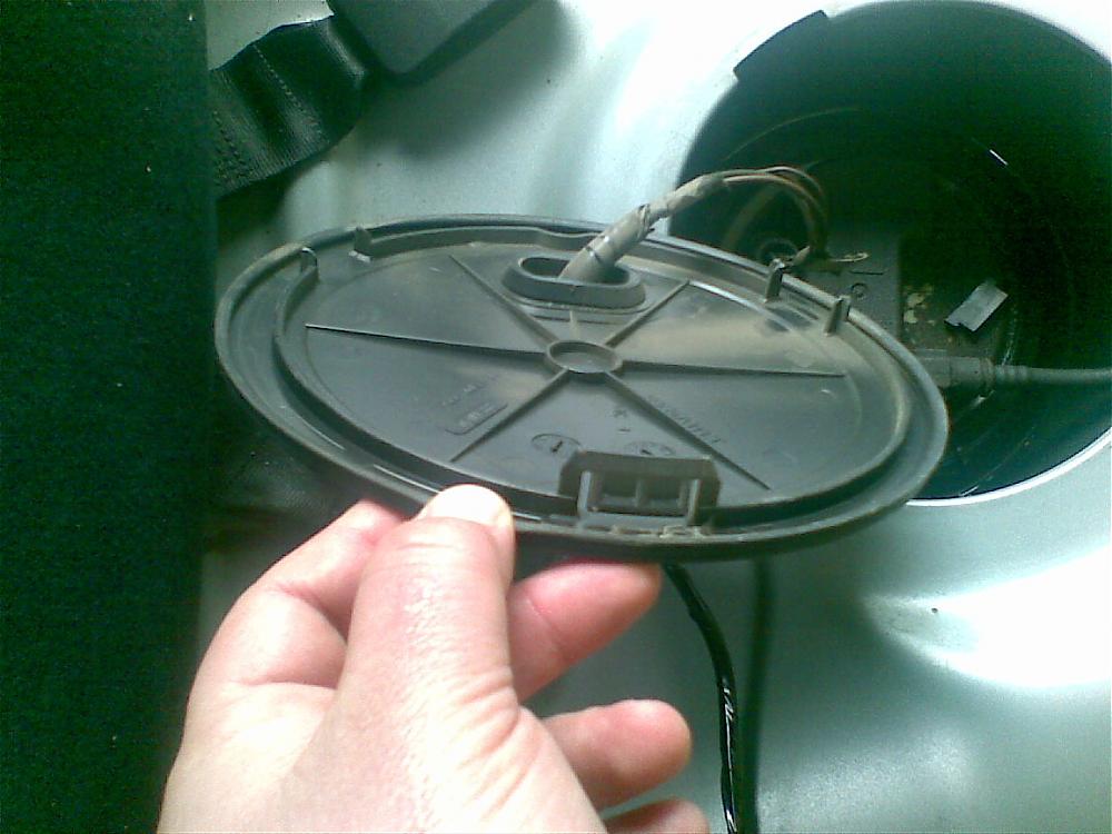

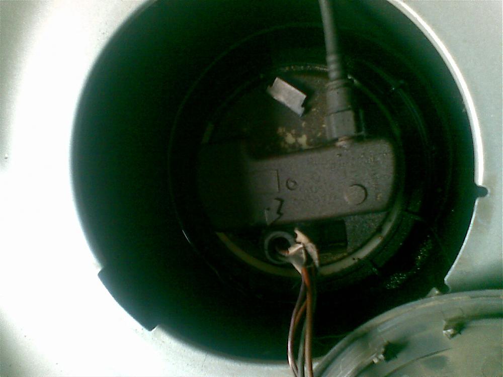

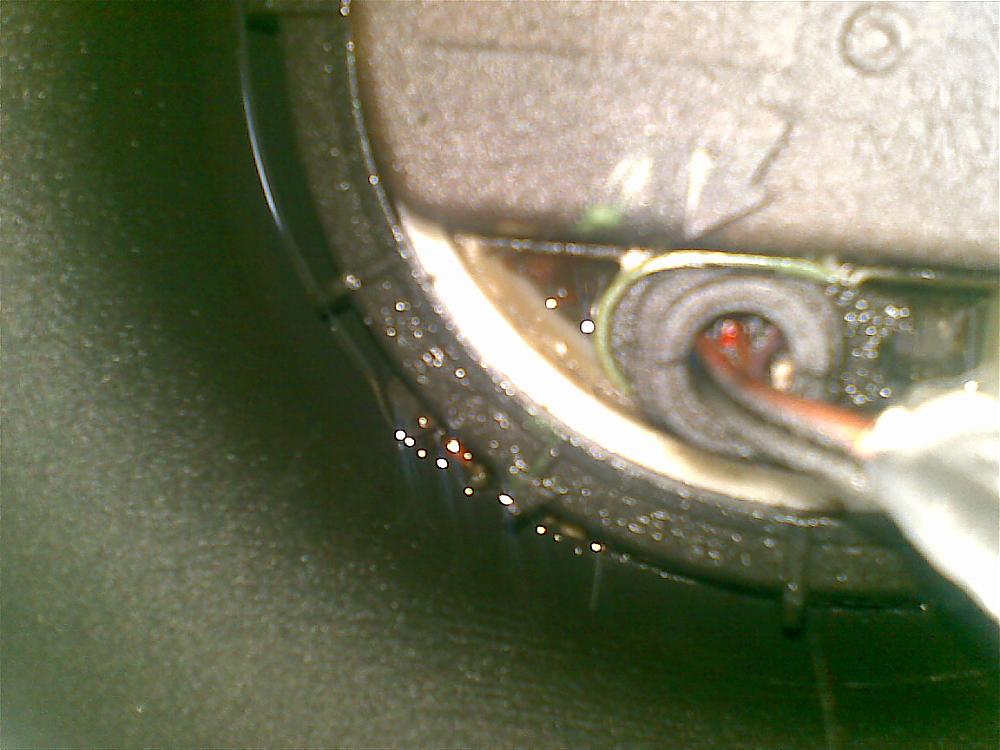

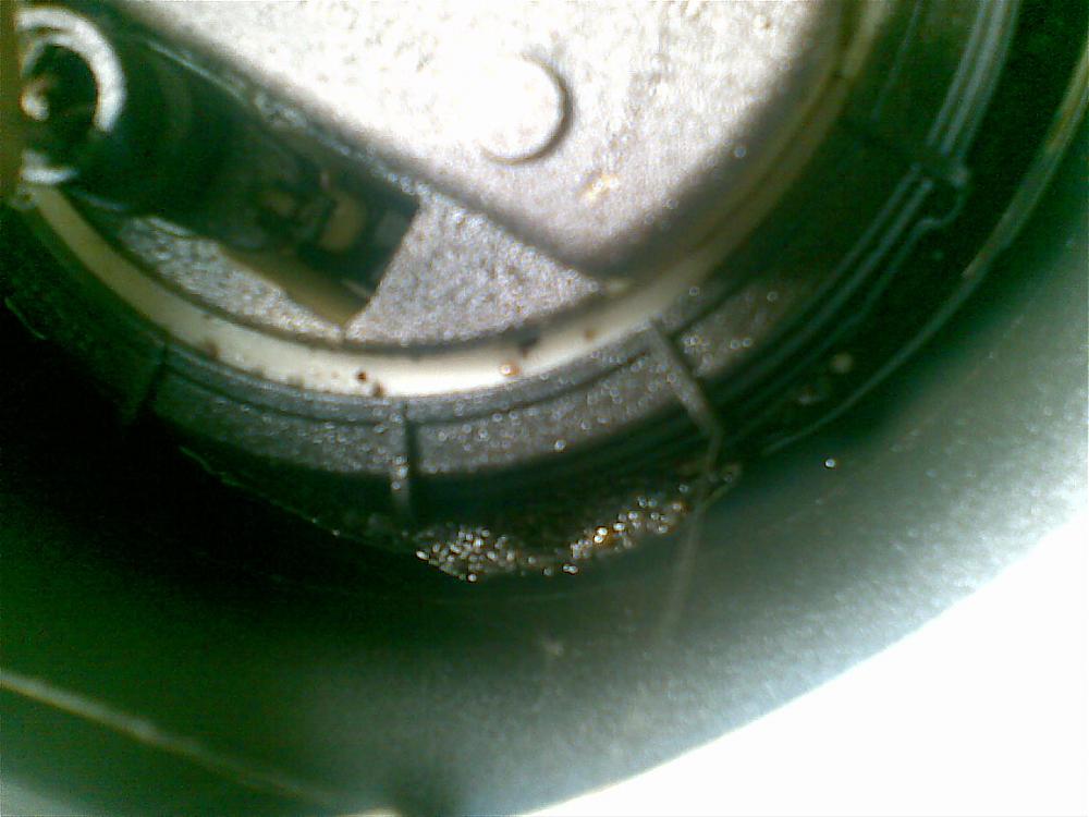

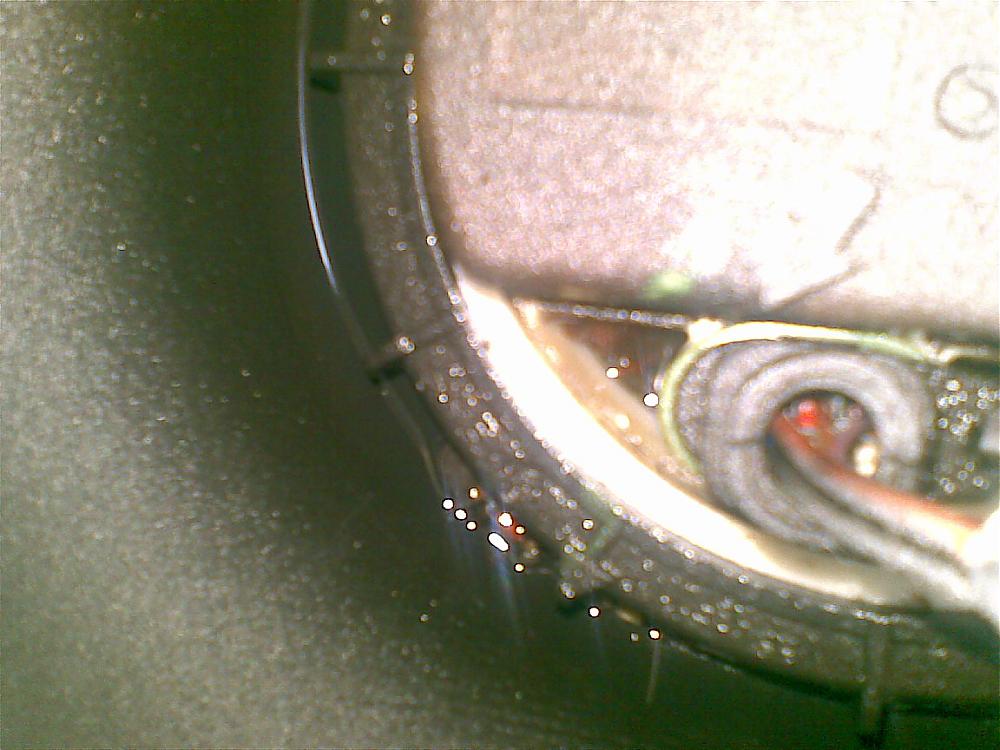

Asa cum o spune si titlul am o alta problema: acum o saptamana am facut plinul (am bagat carburant pana a declansat prima data pompa).
Am ajuns acasa, am parcat masina, iar pe sera am plecat iar. La plecare am vazut in parcre in urma mea o dara lata cat palma si lunga cam 4 metri pe carosabil, nu stiam ca este carburant.
In utilimile zile tot gaseam in locurile unde parcam picaturi sub masina si mici dare pe carisabil, iar in masina, dar mai ales in portbagaj un miros insuportabil de benzina. Am pus un coleg sa ma ajute sa ridic masina de spate pe o bordura mai inalta si surpriza .... rezervorul ud de carburant.
Am plecat la service si au constatat ca garnitura si capacul rezervorului, cele de sub bancheta spate sunt defecte, nu etanseaza bine si se scurge benzina in nebunie. Nimic mai simplu ... ” Nu este o problema prea mare, comandam piesele la Pitesti si va anuntam noi cand le primim pentru inlocuire!” a fost raspunsul lor. Oare cat de handicapat sa fi sa dai un asemenea verdict tinand cont ca acel gol unde se alfla capacul la mine era plin de benzina???? daca eram fumator ??? sau mai mult de atat, daca se face un scurt intre firele alea de la rezervor sau de oriunde din apropriere???? O scanteie cat de mica si poate fac Sandel cu aripi si decapotabil.
Masina sta in parcare acum
Iata si cateva poze ... dupa ce am sters cat de cat benzina ... .
Aaaa... si inca ceva ... face parte din categoria asa fac toate ... era de asteptat sa ma prezint au spus ei pentru ca sunt de slaba calitate aceste garnituri (cat o fi de adevarat nu stiu ce sa zic ...) masina de tot rahatul ....

In sfarsit, azi am fost in service pentru inlocuirea pieselor defecte.
Dupa 4 ore de stat in service, dintre care 3 pentru a inlocui piesele (garnitura si capacul filetat), au constatat ca piesele primite nu sunt bune.
Mai exact, capacul nou este oval si nu rotund cum ar trebui sa fie, iar diametrul mai mic decat cel original.
Am plecat cu problema nerezolvata ... dar mai rau ... cei responsabili ai atelierului si-au bagat in DACIA si toti membrii lor la p...i de nu am auzit eu in viata mea.
Eeeeeeeeeeeee ... si de aici concluzia ... daca o amarata de garnitura si un capat nenorocit nu sunt compatibile cu rezervorul original ... unde sunt facute??? ce sa mai spunem de casete de directie ???? sau alte piese de origine??? (originea masii de rahat romanesc ... )
A ramas ca imi comanda rezervor nou cu toate cele necesare ....
Pana atunci ... ... mare grija sa am la ce se scurge din rezervor.
