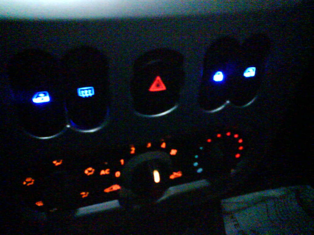

mi-am montat si eu leduri albastre la butoane
