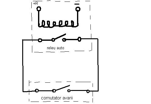

Nu am vazut thread-ul pe loganclub dar ce spune Seba ar fi corect, de fapt cred trebuie pus decat un simplu releu pe firul care merge in spate la marsarier, daca nu ma insel este de culoare verde, iar capetele contactului releului puse in paralel pe comutatorul de avarie. Acum nu stiu cam arata comutatorul de avarii in interior dar presupun ca este ca orice comutator. Sa nu radeti de desenul meu pt ca l-am facut in graba .

in loc de intrerupatorul de jos trebuia simbolizat un bec (cele 4 lumini de avarie) si schema era corecta. asa, ai luat doar 9, nu 10

Posturi: 1,081
Este bun si 9 . Am citit ceva pana la schema lui bogidan 21 este o alta varianta, adica sa dai minus pe pinul 8. Cred ca cunoste mai bine costructia comutatorului de avarii, cu un singur fir de minus poti alimenta si bobina releului si unul din capetele contactului releului iar cu celalalt capat al contactului releului sa te conectezi la pinul 8, pare (; o varianta mai buna decat sa conectezi in paralel contactul releului pe contactul de avarii, economisesti un fir .
