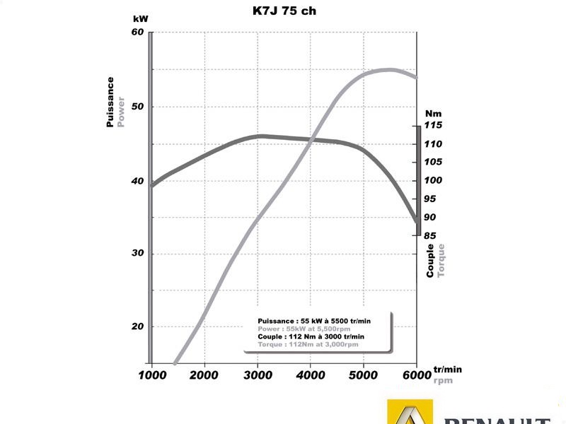

au ambele motoare 75 de cai la 5500rpm...
Vechi 16th January 2009, 10:13   #25
Si curba de cuplu e tot la fel?
LE: Eu intreb, eu raspund.
Se poate vedea din grafice ca momentul motor e mai constant pe plaja de turatii la 1,4 8v decat la 1,2 16v, si punctul de cuplu maxim se atinge mai repede, la 3000 de rotatii fata de 4000.

cum ziceam si mai devreme, fara sa fi vazut curbele motoarelor: 1.4 are 35 de cai la 3000rprm, 1.2 are 32. mare diferenta, ce sa zic...la 2000rpm 1.4 are 24 de cai, 1.2 are 20...
asta ce inseamna? ca 1.2 cu o cutie de viteze o idee mai scurta pe primele 4 trepte bate la performanta un 1.4 si cu aceeasi cutie ai diferente insezizabile la mers normal dar un consum mai mic in cazul lui 1.2.
of-topic: acum daca tot s-au postat curbele respective, poate se mai unii lamuresc de ce loganul/sandero benzinare nu sunt masini cu care sa mergi la 2000rpm. pt ca la turatiile alea au cai putere cam cat un trabant...deci asa sunt facute motoarele, nu se strica daca sunt folosite mai turat...

Din diagrame 1.4 are un mic avantaj in sensul ca, cuplul se mentine aproape constant intre 3000 - 4500, in timp ce la cel de 1.2 cuplul urca frumos de la 2000 foarte repede pana la 4500 ture.
Daca cei de la dacia vor seta cum trebuie rapoartele in cutie (primele 4 trepte mai scurte si a 5-a mai lunga) atunci eu zic ca motorasul de 1.2 e superior celui de 1.4, INSA daca vor face greseala sa mearga pe ideea de consum mic adica trepte lungi, va fi un dezastru la accelerare.

@bunicuta: 1.6_8v are 10Nm peste 1.4_8v aproape constant pe toata plaja de turatie, dar pe "cocoasa" din jurul turatiei de 3000rpm, are 16Nm in plus. 16v are de la 1500rpm cuplul mai mare decat 1.6mpi, iar la 3750 are 148Nm si se tine peste 1.6mpi cu cel putin 10-12Nm pana aproape de limitare.

abia astept sa vad cum se comporta pe sandero motorasul ala.totusi ia mai uitati-va o data pe graficele celor 2 motoare pt ca 1.4 la 2000 rpm are .29 de cai si la 3000 rpm are 47.
